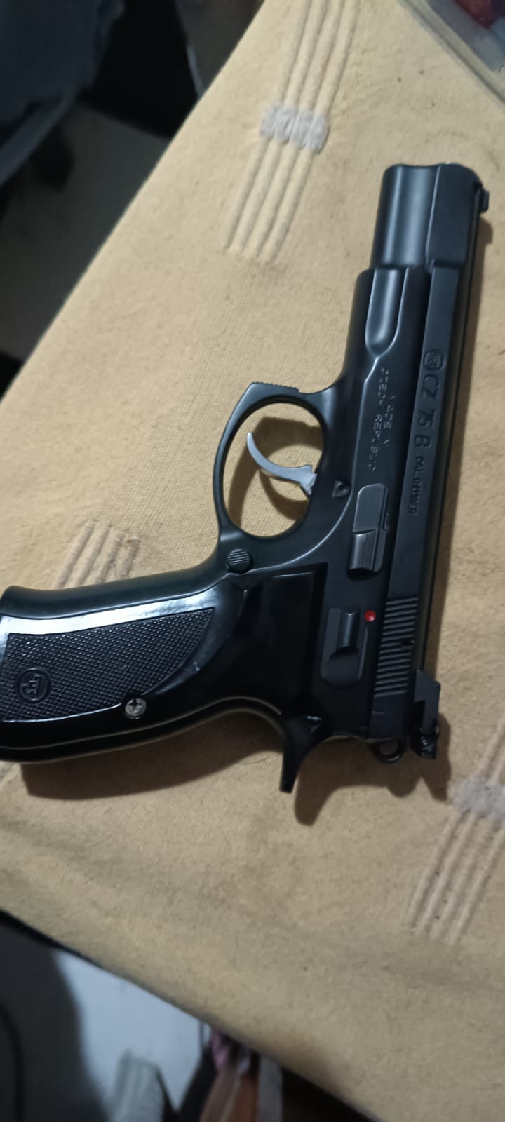

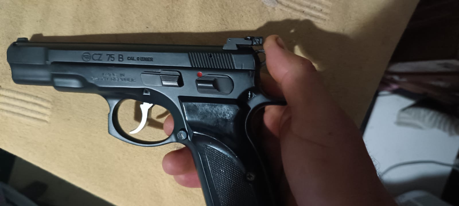

hola buenas soy un novato en este mundillo pero bueno me saque permiso de armas el f tiro olimpico ,y al final me compre una 9mm cz 75 b de segunda mano...y fui al tiro varias veces el gatillo estaba como una piedra y no me acostumbraba pegaba mucho gatillazo y agrupaba abajo a la izquierda porque estaba muy duro no le encontraba el punto al gatillo ...hace un par de semanas se la lleve a la armeria aguirre en malaga lei recomendaciones por el foro...cuando se la lleve le midio la fuerza de gatillo y estaba sobre los dos kilos y ahora dice que sobre el kilo 600 y ahora el gatillo se siente mas blanda me dijo que le cambio el muelle de gatillo ....el caso es que le dije que le cambiara el alza a lpa regulable y mira tambien ...al final solo me puso solo el alza y que yo tenia regularlo pues el caso es que sobresale mucho y no se puede amartillar tendria que tirar de corredera siempre para meter seguro etc .....me parece muy incomodo e incluso peligroso....estuve bicheando por el foro y la gente le mete otras alzas de punto e incluso lei que hay que cambiar la mira tambien ...un desastre ...alguien me puede arrojar luz con este tema....se puede cambiar por otra alza mas corta?necesito ayuda

Hola, si que parece que molestan, eso tendría que haberlo visto el armero, mira estas que te envío https://www.armeriamarcos.es/repuestos- ... 21508.html además tenía que haberte dejado el gatillo con 1.3 kg no con 1.6, pero en fin son gustos.

Una pregunta. Dices que tienes que tirar de la corredera para poder poner el seguro, lo cual quiere decir que quieres ponerlo sin tener cartucho en la recámara.
¿Para qué pones entonces el seguro? Es como abrochar los cinturones de seguridad de los asientos libres del coche.
En fin, si te empeñas en hacerlo, a lo mejor te sale más fácil y barato cambiar el martillo (puedes hacerlo tú mismo) por uno con espolón, como los que usaban los modelos viejos de CZ, y que seguro puedes encontrar en internet.
Piensa que cuanto más distancia entre miras tienes menos error angular, pero a cambio tardas un pelín más en cogerlas y es un poco más difícil mantenerlas.

pues nada hoy fui al armero le quito el alza y me hizo la devolucion ,y voy a probar las miras que me paso el compañero
https://www.armeriamarcos.es/repuestos- ... 21508.html llamare para asegurarme.....hay un hilo que habla sobre el tema ...viewtopic.php?t=1075461...le pregunte al armero si se habia equivocado de referencia...me dijo que el distribuidor de lpa les dijo que era esa mire la web de lpa italia y venian dos modelos para
cz75b ...asi que graso error el distribuidor y el armero y yo que soy un novato que les tenga que corregir ..madre mia
