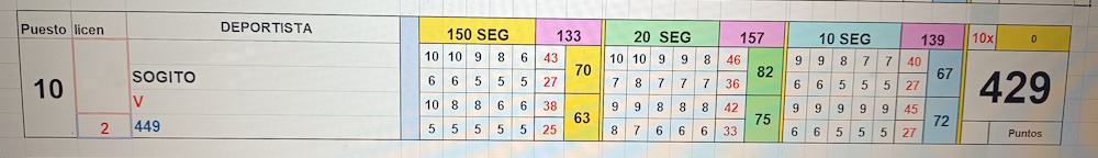

Hoy fuia una tirada de Standard Internacional para ver que tal iba la recuperación del hombro, la clavícula, el cuello y los tendones que machaqué estás semanas atrás.
Eso si, fui dopado. Generosa capa de Voltarén en la zona afectada antes de subir y dejar que hiciera efecto.
Buena tarde para pasarla en la galería. Once tiradores entre los que había de todo, tres de ellos muy buenos.

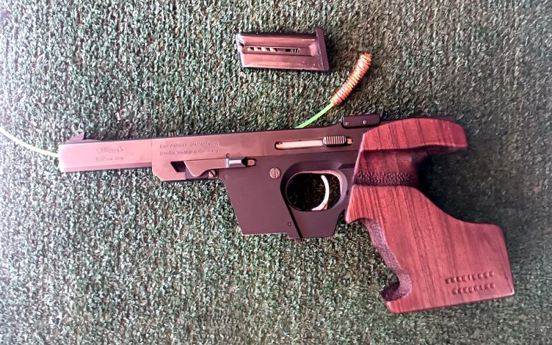

Fui a por la pistola del club, que es prima/hermana de la mía y de la que dejo fotillo, y muy ilusionado porque podía poner en práctica algunas de las cosas que estuve entrenando en seco, aparte de familiarizarme más con la empuñadura.
Aproveché también para tirar con el diopter.
Me encontré cómodo en precisión, en velocidad lo acabé quitando en la segunda serie de 20 segundos.
Compré munición en el club ( CCI )y lleve poco más de media caja que tenía desde hace tiempo del 22lr de GECO (la de la foto). Me hice un pequeño lio y las mezclé un poco aunque se veían bien cual era cada una.
La foto de las puntuaciones lo explica todo.
La segunda y cuarta tirada de 150 seg son de GECO, En la 4ª interrupción. Como había tiempo se solucionó rápido pero ya llegó el primer aviso.
A partir de ahí ya iban al cargador mezcladas, pero podréis diferencias muuuy bien cual eran las de GECO y cual las de CCI.
En total 6 interrupciones. En 150 y 20 segundos, se pudieron solucionar rápido. EN 20 segundos tiré como si estuviera en IPSC para por si acaso interrumpía poder intentar remediarlo.
Las normas son claras, solo se "consienten2 una interrupción en la fase de precisión y una interrupción en la fase de velocidad. A la tercera, fuera.
Conclusión. GECO y la WALTHER GSP 22lr, no se llevan nada bien. Creo que hasta se odian.
Con CCI, despreocupación total y absoluta.
Las GECO las tenía para la carabina y en ella nunca tuve inconvenientes mecánicos. Supongo que será por ser diferente sistema de alimentación. Pero ese es un suponer mío, no me hagáis caso.
Eso si, la GECO son sucias de narices. Dejan muchísimo residuo de eso en lo que vienen rebozadas.
Para todo lo que pasó y lo provechoso que pude sacar de esta tarde, estoy más que contento.

Las Geco son horribles, por lo menos las que he usado que deben ser como las tuyas pero más nuevas. En la BuckMark al cierto número de disparos empieza a interrumpir, además de lo que ensucian como que dilatan mucho en la recámara y el extractor no puede, a baqueta limpia. CCI sin problemas.
En un revolver del .22 para sacar las Geco, o le metes un martillazo a la barra extractora, cosa que no es plan, o hay que sacarlas una a una con la baqueta. Las CCI salen sin aplicar fuerzas raras ni golpecitos en la mesa. Salen solas.
En cuestión de precisión, las Geco no me desagradan, De hecho, subí a segunda con ellas. Ahí tuve mis dos primeras interrupciones :roll:
Disfruta de la Walther :apla:

Buenas javivaz.
La verdad es que manía no les cogí porque para carabina van bien. Igual es que hay que pasarles un trapo antes de pasarlas a otra caja vacía. Por probar (si no se tienen las CCI a mano) no pasa mucho en un entrenamiento.
Pero ya te dejan con la mosca detrás de la oreja.
Tampoco es mala opción dejarlas (limpias) para precisión y utilizar CCI para velocidad.
Todo esto que digo es cuando se vaya escaso de CCI y no quede otra alternativa que tirar con GECO. Porque si se tiene de sobra CCI, mejor ir a lo seguro.
Cuatro de las seis interrupciones fueron por quedarse la vaina pegada y no poder salir.. La primera se sacó con el destornillador plano de una navaja muy pequeña que llevo y ya la dejé allí abierta para por si acaso, y menos mal que la dejé así. Las otras dos fue porque el cartucho se elevó demasiado en su inclinación al salir del cargador y no se dirigió a la recamara. En cuanto quité esa segunda interrupción, le pase el dedo a la parte delantera del cargador y estaba muy sucio de restos de los cartuchos.

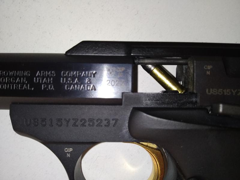

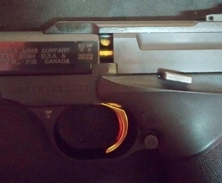

Eremita escribió:Las otras dos fue porque el cartucho se elevó demasiado en su inclinación al salir del cargador y no se dirigió a la recamara.
Hola Eremita. ¿Algo como esto?
Eso que ves es una Geco. Al final ese tipo de cosas debieron abrirme los labios del cargador y me lo hacía hasta con alguna CCI pero no era lo habitual.
Como el arma estaba en garantía se la mandé al importador. Me mandaron vídeos probando el arma con su munición tras una buena limpieza, eso me dijeron. Les mandé una caja de Geco y me enviaron otro video en el que iba perfectamente.
Con el cargador en la mano, si empujaba la munición, salía a 90º . Yo siempre les dije que el cargador no estaba bien. Y ellos que era cuestión de limpieza. El caso es que, con el arma ya en mi poder, fui a la galería, y bueno iba bien. Al cabo de un rato interrupciones porque la vaina quedaba atascada en la recámara. Pero no ese tipo de interrupción de la bala a 45º. No sé por qué se me ocurrió comprobar el cargador y las balas salían correctamente. Pienso que ajustaron los labios del cargador y no dijeron nada. Pero tengo una duda. ¿Qué fue primero? ¿Que las balas con interrupciones y chimeneas una sí y otra también me fastidiaron los labios? o ¿Tenía los labios del cargador mal y las balas salían a 45º? No lo sé, pero con las CCI no tenía ese problema salvo alguna defectuosa que picaba y no disparaba ó cuando ya estaban los labios mal esporádicamente. También probé a limpiar la cera o lo que sea y me dio igual. No quiero Geco del .22 nunca más. Todavía me queda alguna. :|
Salu2
Salu2
Buenas javivaz
Eso mismito. Lo de la primera foto.
En las veces que se quedaba la vaina del cartucho disparada pegada y no salía, era normal. Si no sale la vaina, mal entrará otro cartucho. Lo peor, era cuando no quedaba la vaina pegada y tenía camino libre para poder entrar en al recámara.
No me romperé los sesos al respecto. GECO está sacada de la ecuación. Limpiaré las poquitas que me quedan y las gastaré en un entrenamiento, pero serán las últimas que utilice. Tendré una caja de CCI en casa para "por si acaso", y el resto a consumirlas según las vaya comprando.
Lo primero que tengo que hacer según recoja el arma es llevar la solicitud de aumento de cupo de munición.

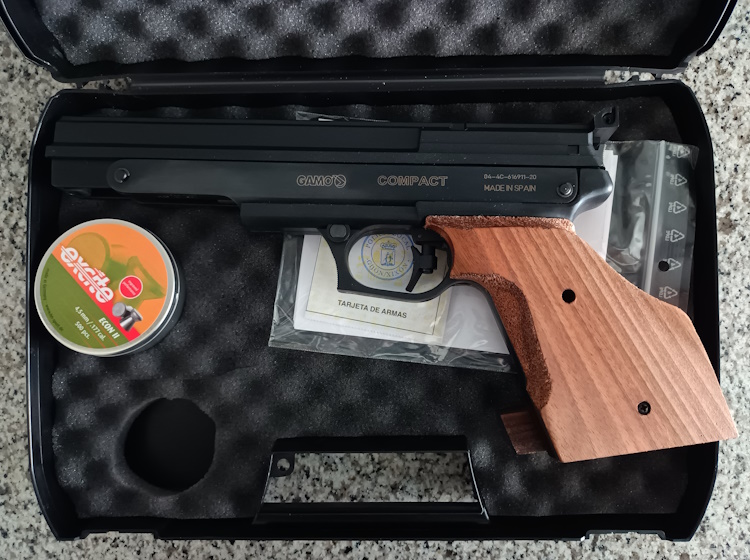

Desempolvé la GAMO COMPACT para poder entrenar en seco y para hacer diana vuelta en la galería de aire.
Ya fui y ....... queda muuuucho trabajo por delante :lol:
