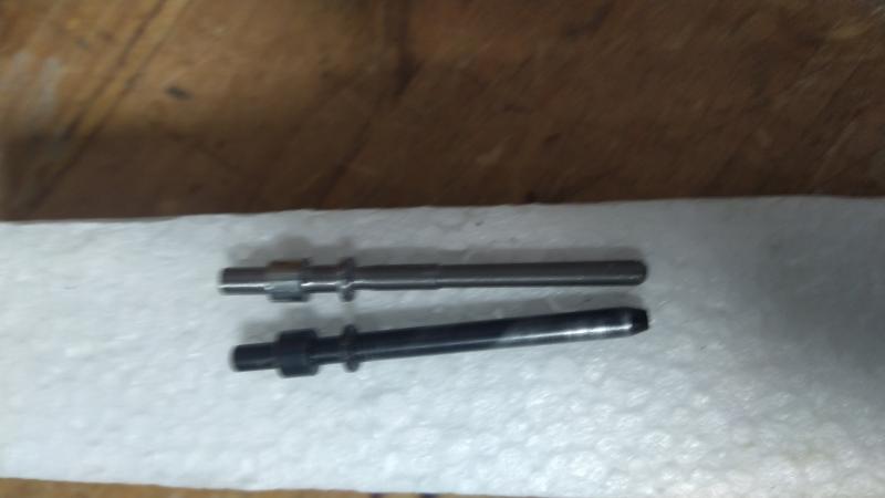

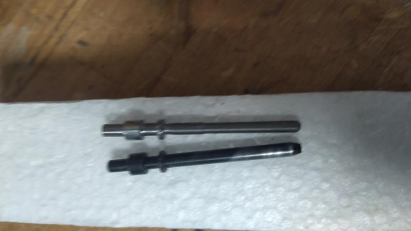

Resuelto compañeros. He conseguido un muelle muy parecido al original. Levemente mas pequeño de diametro interior, pero con similar longitud y diámetro de hilo. He tenido que hacer una pieza de guia como la original pero con el vastago mas estrecho. He probado con el nuevo conjunto...y... Perfecto: ni la menor interrupcion en diez serie de cinco disparos a 150 y 20 segundos por serie.
Seguire esperando el original, pero creo que quedará de repuesto.
