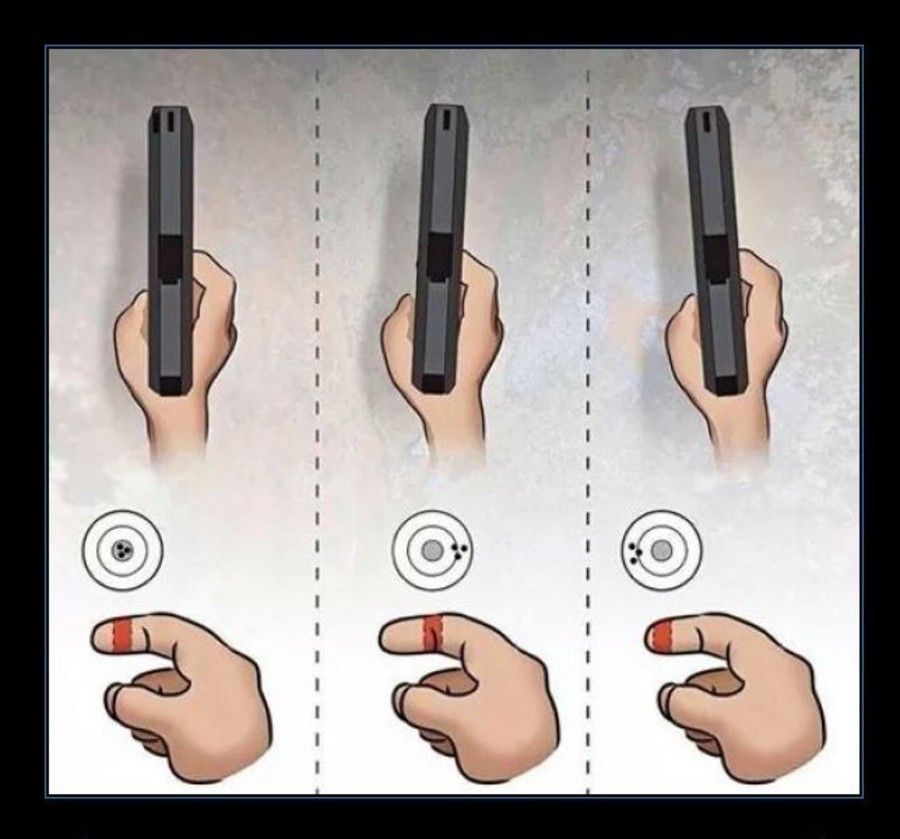

Cuando practico a silueta, tiro rapido, desenfundando, sin tomar punteria, haciendo dos tiros, el primero en doble accion, siempre se me va a la izquierda, el segundo, en simple, me entra en silueta.
Tiro con la 92fs y las manos no me llenan bien el arma por pequeñas.
Que puedo estar haciendo mal?
En doble accion se me van a la izquierda en tiro policial
Re: En doble accion se me van a la izquierda en tiro policial
pues como bien comentas, es posible que tu mismo te estés dando la respuesta.
En tiro instintivo con desenfunde y en doble acción, como comentas tienes la mano pequeña y no llegas a agarrar bien el arma, por lo que en doble acción la cola del disparador esta en su punto mas adelantado, al agarrar el arma y poner el dedo en el disparador te queda el dedo tocando este ultimo con la punta del dedo, lo que hace que el impacto se desplace a la izquierda, en el segundo disparo como el gatillo queda mas atrasado al quedar el martillo armado, ya tienes mejor posicionado el dedo y el impacto queda centrado,.
tendrás que entrenar el desenfunde, agarre y posición del dedo para el primer disparo.
Creo que tú no haces nada mal, es la pistola. Me explico:
Dices que tienes las manos pequeñas, y tiras con Beretta 92, que tiene una empuñadura bastante gruesa. Según lo veo yo, la empuñadura ancha te obliga a adelantar la mano derecha, lo que unido al recorrido de la DA, gira la pistola hacia la izquierda. En SA no te pasa porque el recorrido es mucho más corto y ligero.
Intenta probar una CZ o una FN HP (si, ya sé que es SA), que son dos de las mejores empuñaduras que he probado y se adaptan bien a manos pequeñas. Si no las consigues y puedes usar una Glock hazlo, pero no es tan evidente. Si mi teoría es correcta ese error debe desaparecer.
Si no desaparece es que, con las prisas del primer disparo el dedo ínidice no aprieta el gatillo en la dirección correcta, y eso sólo se soluciona entrenando.
Con una empuñadura tan gruesa, y un disparador largo, duro, y rasposo, es normal, al apretar el disparador, por la fuerza que haces, giras levemente el arma hacia la izquierda.......
manisero escribió:Cuando practico a silueta, tiro rapido, desenfundando, sin tomar punteria, haciendo dos tiros, el primero en doble accion, siempre se me va a la izquierda, el segundo, en simple, me entra en silueta.
Es lo que se llama gatillazo, el primer tiro lo haces con la punta del dedo, por lo que va a la izquierda, el segundo disparo con el centro de la yema del dedo, por lo que no da gatillazo y si le dieras con la curva que hace la yema con la falange se te iría a la derecha, un saludo.
