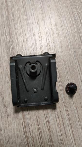

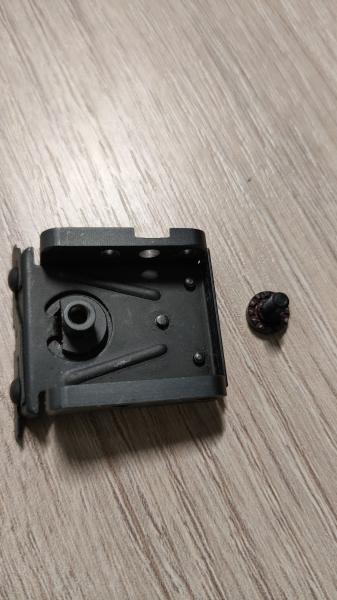

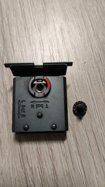

Esta es el alza de la gsp.
Puedes ver que la cabeza del tornillo no toca en la pletina superior, en su interior veras una " uña " que es donde realmente toca el tornillo, la cabeza del tornillo es dentada.
Cuando tu pones el tornillo simplemente rosca sobre la base inferior y en el momento en el que llega a esta uña es cuando empieza a bajar el alza ya que esta uña es únicamente el punto donde tiene contacto el tornillo con la pletina que actúa como un muelle.
Cuando aprietas el tornillo va bajando la pletina/alza y vas notando los click´s, y cuando llega su tope es porque ya la pletina no tiene mas espacio debajo, fíjate que el tornillo por debajo no tiene tope, si pones un tornillo mas largo, simplemente tocara en el cerrojo del arma pero no conseguirás bajar mas.
Yo miraría de bajar el alza a tope y disparar con el arma apoyada en un saco de tiro o un banco, para verificar que realmente es problema de que no tienes click´s.

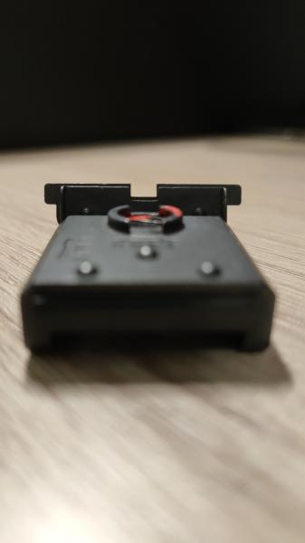

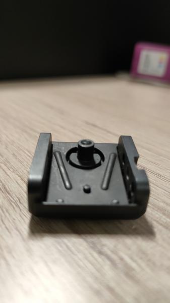

Mensajepor sustavic » 17 Ago 2022 20:38
Y así es como queda apretado a tope
