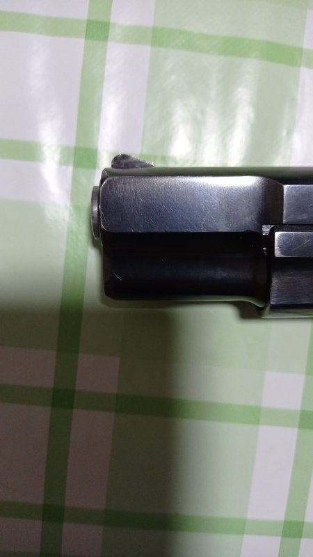

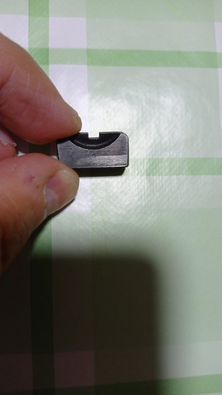

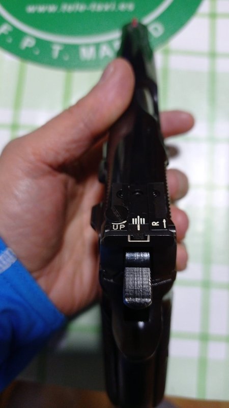

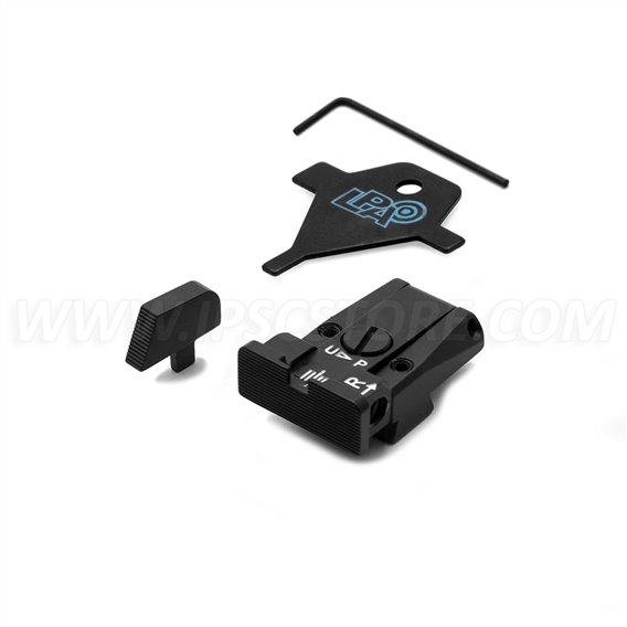

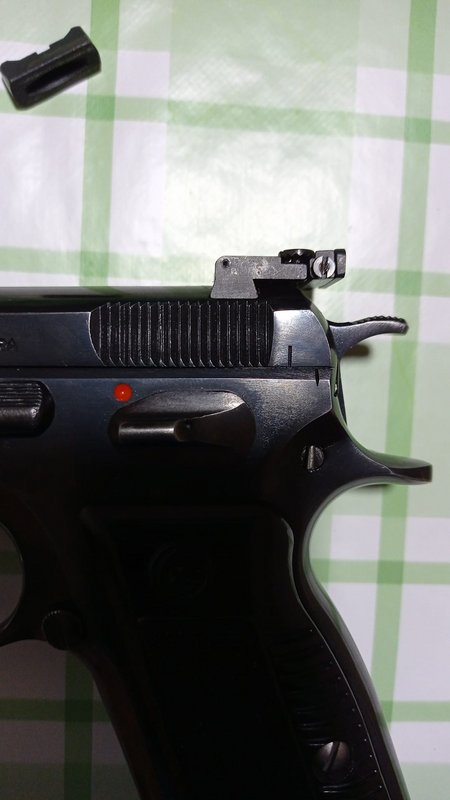

El caso es que he comprado una CZ75 a la que se le ha quitado el alza fija que llevaba y se le ha puesto un alza LPA pero al irla a estrenar, por más que subo el alza, los tiros van demasiado bajos, es decir; para que los tiros entren en el papel, tengo que apuntar demasiado por encima de la hoja de la diana. Llegado este momento tengo dos opciones, o quitar punto de mira (rebajar casi al máximo) para que los disparos suban o levantar el alza más aún pero eso es imposible ya que está al máximo de su movimiento.
He comparado la altura del alza LPA y la que traía la pistola de origen, dándome la impresión de que la LPA en su posición máxima de altura es menor a la original. Por ese motivo preguntaba si con la original alguien apuntando a pie de negro sus tiros entraban dentro de lo negro de la diana. Adjunto fotos del alza original y de la LPA puesta en la pistola.
Otra opción es intentar poner el alza original para ver si así suben los tiros y entran en la zona de lo negro.

Tienes que cambiar el punto de mira por uno mas alto, es lo que se suele hacer cuando se le cambia el alza a la CZ.....

manolosolo escribió:Tienes que cambiar el punto de mira por uno mas alto, es lo que se suele hacer cuando se le cambia el alza a la CZ.....![]()
Más alto? si acaso será más bajo pues los tiros van muy bajos.

Mas alto. Normalmente, a la CZ, se le cambian a las vez los dos chismes de puntería, y el guion, es bastante mas alto que el de serie......

thais escribió:El caso es que he comprado una CZ75 a la que se le ha quitado el alza fija que llevaba y se le ha puesto un alza LPA pero al irla a estrenar, por más que subo el alza, los tiros van demasiado bajos, es decir; para que los tiros entren en el papel, tengo que apuntar demasiado por encima de la hoja de la diana. Llegado este momento tengo dos opciones, o quitar punto de mira (rebajar casi al máximo) para que los disparos suban o levantar el alza más aún pero eso es imposible ya que está al máximo de su movimiento.
Cada alza tiene un punto de una altura específica, y como norma general si el alza es más alta el punto también tiene que serlo. Si te haces un simple dibujo lo verás claro.

Manolo, si la pistola le tira bajo y pone un punto más alto aún le tirará más abajo.
Thais, prueba a quitar el alza LPA y poner la original. Se quita golpeando de derecha a izquierda, y se monta de izquierda a derecha. Botador de bronce y martillito, si no tienes de bronce usa uno normal con una vaina disparada del 22lr en la punta, o el culote de una vaina de rifle.
La mía con las miras originales da donde apuntas.

Buenos dias, tenemos exactamente el mismo problema, y exactamente con la mosma alza que la que muestras; con el punto de mira original los tiros iban bajos, se cambió por una mira más alta y ahora van más bajos todavia (!!!).
La conclusión es clara, hay que poner una mira todavia más baja que la mira original, o substituir el alza por una más alta.
El problema es que en el catálogo de la fábrica CZ el punto de mira más bajo que tienen es de 3.5 mm, y sigue siendo demasiado alto. Habrá que buscar una mira de terceros superbaja, o fabricar una.
Al final de todo me temo que habrá que cambiar laa dos piezas, alza y mira.
El mi CZ funciona bien una alza LPA regulable y un punto de mira de 7 mm, para apuntar a pie de negro.
Si alguien sabe de una mira que sea compatible con el alza esa tan baja que sale en las fotos, que es muy baja, que lo diga por favor, se lo agradeceremos

Reincidente escribió: Se quita golpeando de derecha a izquierda, y se monta de izquierda a derecha.
Gracias por este detalle el cual había leído pero no había memorizado.
Es obvio que lo que necesito es sustituir mi alza por una que suba bastante más para que apuntando a pie de negro, los tiros se dirijan al 10 cosa que ahora mismo necesito apuntar por encima del papel de la diana para que entren dentro de la zona negra de la misma. Esta tarde intentaré solucionarlo.
