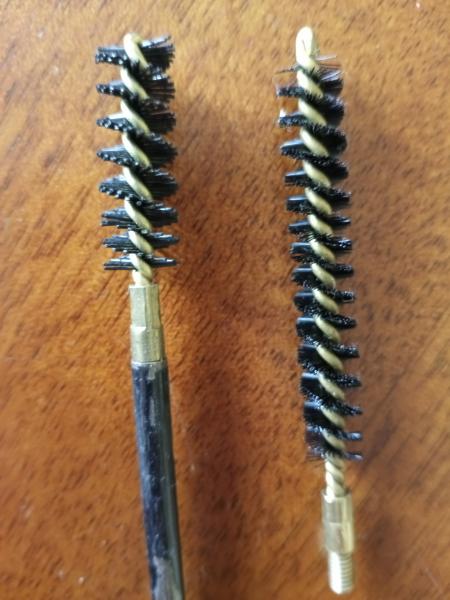

Después de cada tirada limpiar el cañón, puedes encontrar unas gratas cortas y de pelos duros que van de fabula para el revolver, ya que las que venden normales al no sobresalir completamente por el alojamiento para el tambor se terminan rompiendo a tirar para atrás, estas que te comento salen completamente por lo que no se rompen, yo las compro del calibre 40 y así limpian bien sobre todo el cono del cañón.

Esta es la diferencia:
