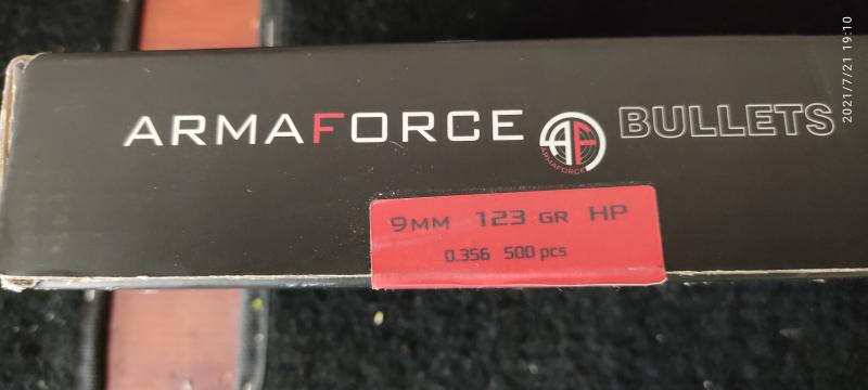

otros datos de recarga
punta arma force 123gr tc hp
ltc 28
polvora csmb1 4,1 gr

canuto1968 escribió:otros datos de recarga
ltc 28
Estupendo Canuto, tambien tomo nota de ella.
Mil gracias por compartir tus conocimientos.
