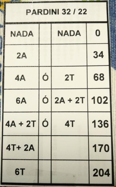

Hace poco se hablaba aqui del peso de las diferentes pistolas del .22.
Yo mantenia que a mi me parece la mas "versatil" la que tengo, una Pardini HP del 32 comprada con el Kit SP de 22 en Rapid Fire.
Mi idea, es que al ir equipados ambos cañones con 6 barras estabilizadoras antiretroceso de ACERO en el caso de la HP (32) y de TUNGSTENO (mucho mas pesadas) en el caso de la SP Rapid Fire (22), puedes desde quitar todas las barras y dejarla en peso cero, a ponerle 2, 4 ó 6 barras de una clase o de la otra... y por supuesto "mezcladas".
Para que se "vea" clarito he "rescatado" el cuadro que hice para "aclararme".
Yo personalmente para Tiro Rápido llevo 4 de Tungsteno y 2 de Acero, y para Fuego Central 4 de Acero y 2 de Tungsteno.
Pero claro esto ya es una cuestion de gustos y lo que a mi me "encanta" es TENER LA POSIBILIDAD y LOS MEDIOS para elegir.
La columna de la derecha es el peso total de las barras que hayas elegido en gramos.
Por si a alguien "sus" sirve.
