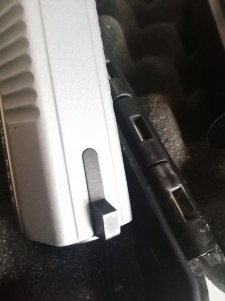

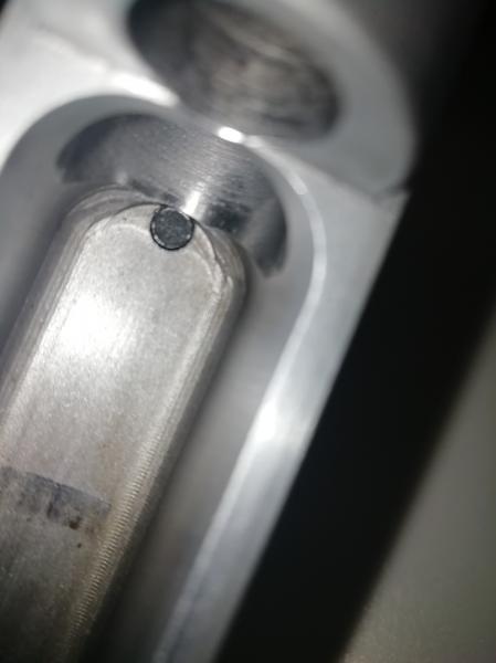

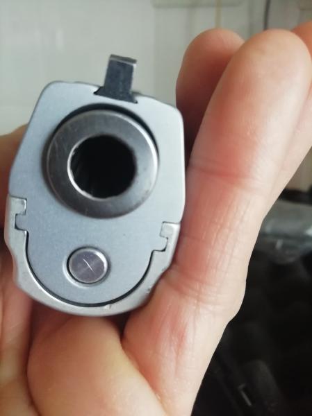

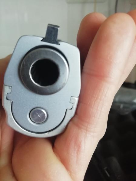

Buenos días, necesito vuestra ayuda a los que conozcáis la pardini PC9S o Gt9 que quizás lleven el mismo punto de mira.
El asunto es que se me mueve el punto de mira, de delante hacia detrás (ya sabéis que esta pistola tiene la cola de milano longitudinal al cañón) y también un pelín de izquierda a derecha.
Le puse un fijador y ha funcionado muy poco tiempo y no se que hacer.
Ya me diréis si a alguien le ha sucedido algo similar en estas pistolas y como lo ha podido solucionar, porque en sí, el punto de mira es una sola pieza, que va encajada como a presión en esa "cola de milano" sin ningún muelle ni tornillo ni nada y no se que hacer....
Espero vuestra ayuda
Os adjunto un par de fotos
Gracias!!!

Re: PUNTO MIRA PARDINI SE MUEVE
Mensajepor manolosolo » 23 Ene 2021 12:13
Coloca una pequeña lamina cortada de una lata de refresco con una gota de fijatornillos entre el punto y el armazón si hay mucha holgura en la cola de milano.
O prueba primero con fijatornillos fuerte solo, dejando secar bien 24 horas, y si acaso, usa cualquier herramienta como un sargento para apretar el punto contra el armazón, poniendo unas maderas o plásticos, para no arañar ni marcar nada. Ojo, usa fijatornillos, que seca por falta de aire, no pegamento instantáneo, que son cosas diferentes.....

Bueno Manolo, pues ya esta hecho....con la chapita de lata de refresco y un par de puntos de fijador. Ahora, a esperar los resultados ....
Se notaba, que logicamente, entraba mucho mas a presion, gracias a la chapita y eso entiendo que es positivo y el añadido del fijador pues....yo creo que tiene que ir bien, si o si.

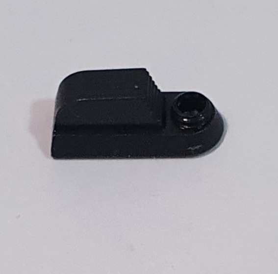

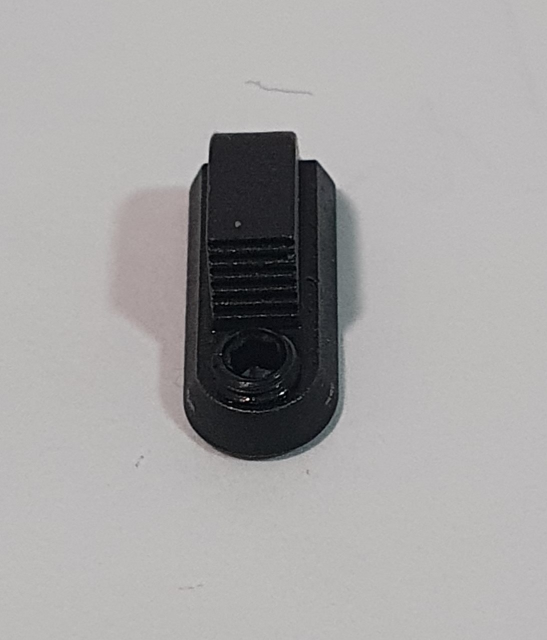

Hola compañero.
Punto de mira, encontrado.
Le hago el envio en breve.

JUAN357
Mensajes: 364
Registrado: 07 Nov 2006 01:01
Mensajepor JUAN357 » 25 Ene 2021 15:11
Tuve el mismo problema con la mia se movia y en una tirada se perdio
ya estaba por pedir uno
A la semana siguiente mire en el puesto y aparecio
Lo tengo pegado con superglu uno que hay para goma que es un poco eslatico
no se a vuelto a mover
