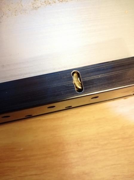

También busco un cargador de Llama IX, X, XI para hacerle la escotadura para el retén del cargador y poder usar un cargados de 9 cartuchos.

Los cargadores de 1911 del 38 súper auto también te sirven, es el que yo adapte, y al precio que se están viendo últimamente los viejos de segunda mano, seguramente te salga mas barato comprarlos nuevos.

Buscare también los cargadores de colt qué dices.

Re: 9mm Largo
MamasBoy escribió:https://www.gabilondosport.com/segunda-mano/1916-cargador-mec-gar-1911-cal38-super-ocasion.html
Muchas gracias.
Esta tarde lo compro.
Re: 9mm Largo
Lo acabo de comprar.
Pondré fotos de su modificación.
Re: 9mm Largo
colito escribió:MamasBoy escribió:https://www.gabilondosport.com/segunda-mano/1916-cargador-mec-gar-1911-cal38-super-ocasion.html
un consejo, haz un rebaje, pero no un agujero como en el de destroyer original, yo copie el agujero del cargador de destroyer original y ahora hay veces que, como las balas estan inclinadas dentro del cargador, al subir se engancha la pestaña en el agujero y no suben...
