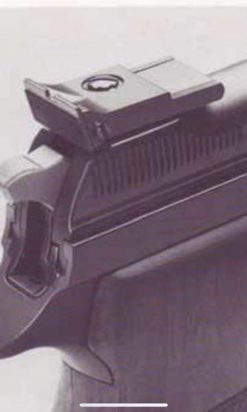

El alza de la mira posterior se ha desoldado. Necesito encontrar un repuesto o un buen soldador ya que es una pieza muy pequeña. Gracias.

A que se refiere, que mi mira posterior se a desoldado?
Su pongo que la mira, se refiere a su alza?
Que yo sepa el alza de la SIG, no va nada soldado.
Mejor que ponga foto por aqui, de su alza desoldada.. :shock:

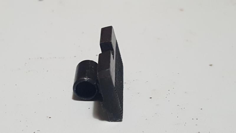

Draude
Mensajes: 12
Registrado: 28 Abr 2019 19:36
Re: Mira posterior Sig p210-6
Mensajepor Draude » 18 Sep 2020 16:56

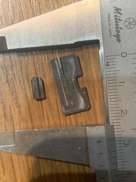

Esto es lo que se ha desoldado.
Me lo soldaron en frio, pero no duro ni un disparo.
Un amigo esta haciendo una mira similar, a ver si va bien, ya que buscando por internet, su precio esta sobre los 450€.

manolosolo
Mensajes: 18113
Registrado: 02 Ene 2009 06:01
Ubicación: Galicia
Mensajepor manolosolo » 18 Sep 2020 17:07
Eso no va soldado, mas bien parece una pieza de fundición, y de no muy buena calidad, para el precio del arma.....
Draude
Mensajes: 12
Mensajepor Draude » 18 Sep 2020 17:21
Pues es la pieza original.
Solo queda esperar que hacer una réplica funcione adecuadamente.
JC1
Mensajes: 825
Registrado: 21 Jun 2020 17:57
Mensajepor JC1 » 18 Sep 2020 17:23
450 leuros esa m...de tan pésimo material ???
Hijo mío, ni que la hubiera hecho a mano Don Diego en persona redivivo !
Será todo lo original que quieras, pero parece diseñada por una niña de siete años que no conoce aún la asignatura de " resistencia de materiales ".
Tiene que existir alguna otra opción diez veces más barata y con un material cinco veces mejor, incluso en Aliexpress.
Draude
Mensajes: 12
Mensajepor Draude » 18 Sep 2020 17:43
No. La mira nueva cuesta 450. Esta es la rota.
No venden las piezas sueltas. Además, sig sauer cierra su fábrica en Europa y solo mantendrá las de Estados Unidos, con lo que los suministros para las sig van a costar mucho de encontrar.

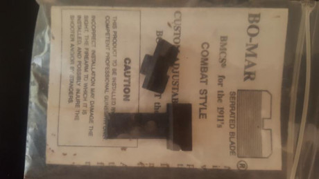

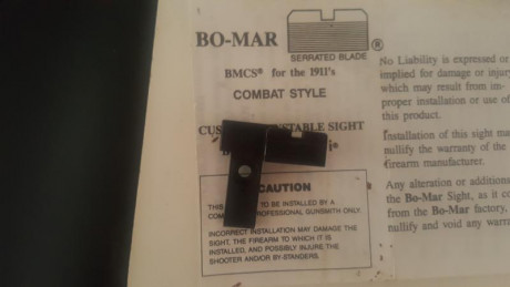

¿ Es esta la pieza ?
El alza de la mira posterior se ha desoldado. Necesito encontrar un repuesto o un buen soldador ya que 140
El alza de la mira posterior se ha desoldado. Necesito encontrar un repuesto o un buen soldador ya que 141

La parte trasera es diferente y algo más ancha. Si pasarás las medidas podría comparar.
Es tuya?
Odin2
Mensajes: 8116
Registrado: 09 Ago 2007 07:01
Mensajepor Odin2 » 18 Sep 2020 21:34
Si es mia, la pieza es de un alza BO-MAR me la vendió un compañero de este foro que la tenia colocada en una Infinity,y después no le dí uso, ¿ que marca es tu alza ?

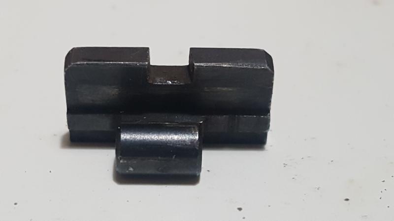

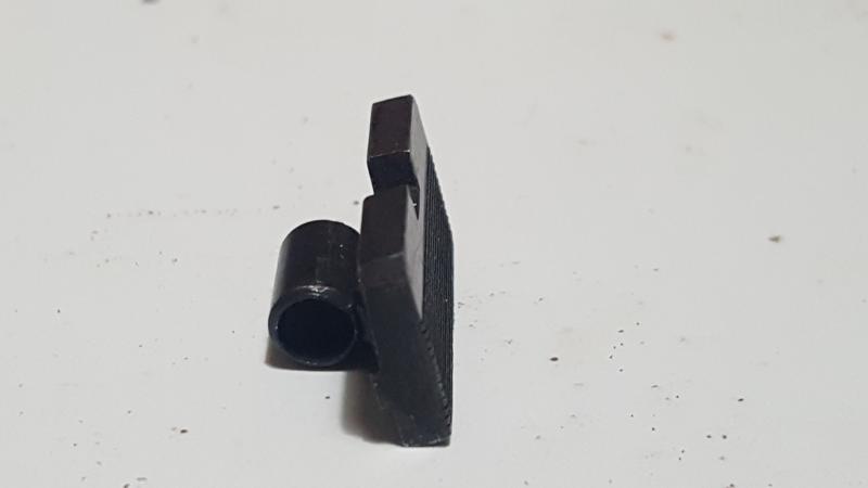

Es la original de la Sig arms P210-6.
