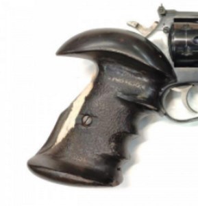

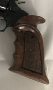

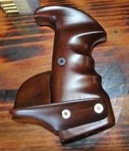

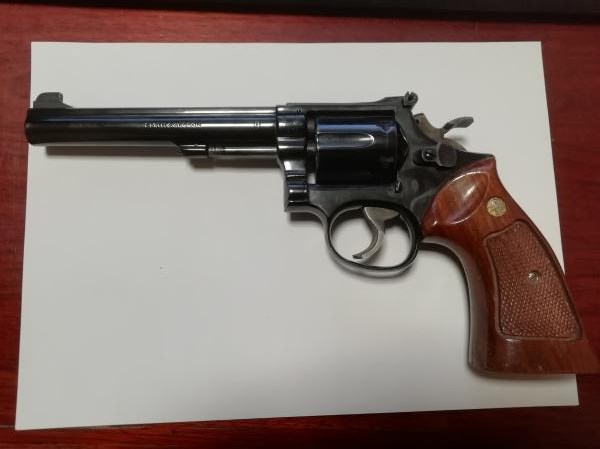

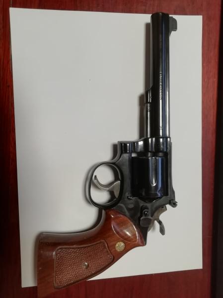

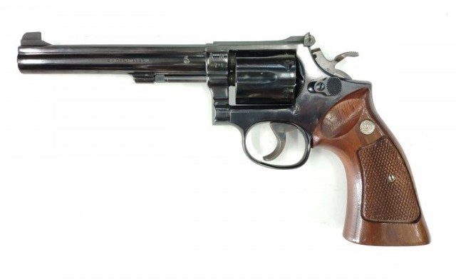

He buscado información sobre cachas anatómicas y la verdad es que escasea bastante.
Pongo las fotos de tres que encontré y que no sé si fueron pedidas por encargo, adaptadas de otros modelos más modernos o cual fue su origen.
Puede que me conformaría y me sentiría cómodo hasta con la tercera jejeje.

Las misiones de la cacha anatómica son que la mano siempre esté en la misma posición con respecto al eje del cañón, que los dedos medio y anular presionen en dirección paralela al cañón y que al levantar el arma las miras queden CASI cogidas.
Con eso las partes más importantes - a mi criterio - son el apoyo inferior, la parte donde se coloca la horquilla pulgar/índice y el correspondiente a la eminencia hipotenar (la mas muscular que hay en la base del pulgar). Evidentemente contando con que las dimensiones son las correspondientes a tu mano (longitud de dedos, anchura de la mano,...)
Con esos criterios eliminamos la primera porque no tiene apoyo inferior, y la última podría ser válida si la parte trasera obliga a la mano a estar siempre en la misma posición, pero para mi la mejor es la segunda.
No obstante, estas cosas de la ergonomia sólo tienen una respuesta correcta: pruebalo todo y quédate con lo que mejor te vaya.

Yvan5 escribió:Las misiones de la cacha anatómica son que la mano siempre esté en la misma posición con respecto al eje del cañón, que los dedos medio y anular presionen en dirección paralela al cañón y que al levantar el arma las miras queden CASI cogidas.
Buenas Yvan5.
No sabes bien lo que me han gustado tus comentarios y cuánto te los agradezco.
La deducción más sensata que saco de ellos es, hacerse una a medida.
Siendo personalizada abarcaría todas esas características que has dicho.
De otra manera habría que andar "remendando y rellenando" hasta encontrar el punto óptimo.
Muchísimas gracias Yvan5.

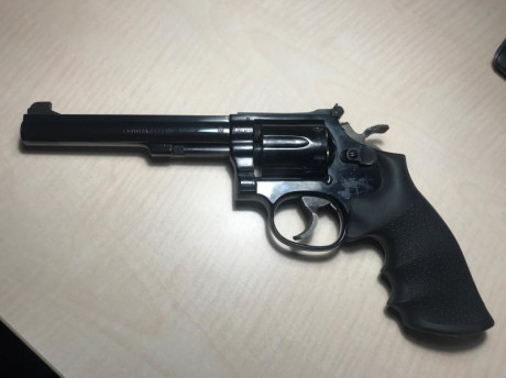

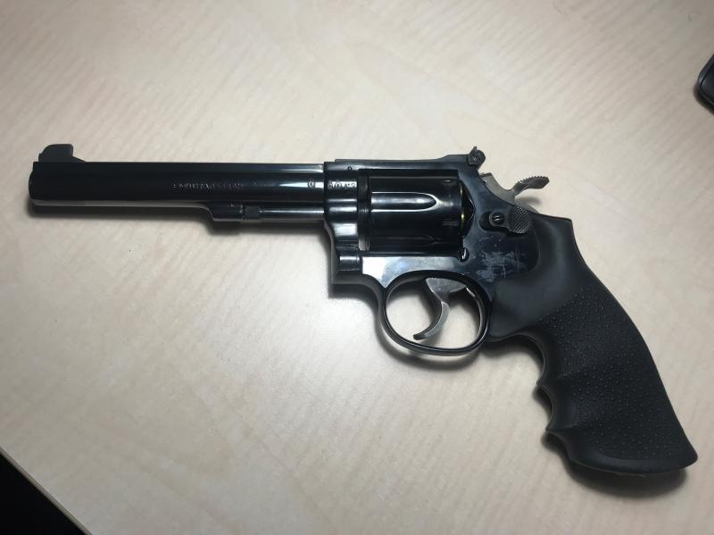

Si te decides por el 38 (como yo), para mi, la mejor opción de entre los tres que tengo, Smith&wesson, Dan Wesson y Astra, es el Smith&Wesson k14. Tiene un gatillo que es una delicia.

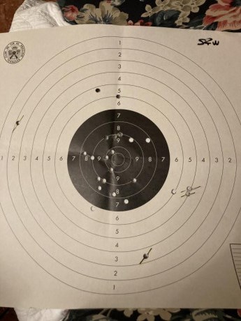

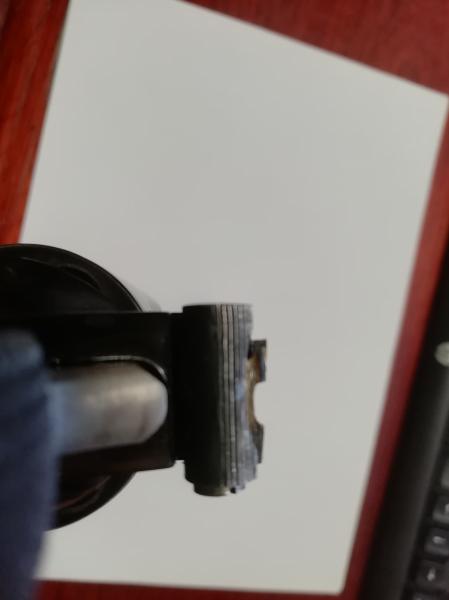

Para que lo veas, te subo una diana del dia que lo estrené, lo compre en una subasta por 4 chavos. Y que conste que tiene el alza rota y chapuceada (estoy pendiente de cambiarla).
Mi k14:

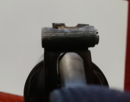

Su alza (una pena y una chapuza):
La diana (perdón, me ha subido girada):
Como supondras, con el alza rota, corregía la punteria a ojo. Los cuatro tachados son de otra tirada, aproveché el blanco.
el 5 y 6 de arriba, fueron los primeros, que me sirvieron como referencia para apuntar. El resto, quitado un gatillazo, todos a dentro. A 25 mts, por supuesto.
164 puntos en 20 tiros. A 6o tiros serian 492, promedio 8,2

- Las cachas anatómicas, las buenas, deben ser recomendables, no lo sé. El Dan wesson llevaba una artesanal que es una castaña, asi que ojo. Yo tiro (de momento) con la cacha de serie clásica y ya ves lo que hago, asi que con una anatómica buena, seguramente lo haria mejor. Cómprate una de las buenas o pasa del tema.
Así que, en mi opinión, vas bien encaminado por ahí

glopez2 escribió:Mi k14:
Como supondrás, con el alza rota, corregía la puntería a ojo. Los cuatro tachados son de otra tirada, aproveché el blanco.
Me faltó comentar tus fotos jeje
Precioso revolver.
Me gusta su pestaña del martillo tan amplia y el cuello de la culata que da la impresión de que (para mi mano) puede tener un agarre bueno, y el detalle del hueco en la cacha para el pulgar, me sacó una sonrisa jejejejeje
Bastante hiciste con el alza en ese estado, es casi un milagro jejeje
Si tienes algún conocido que trabaje en maquinas herramientas, llévale el alza a ver si te la puede copiar.
Hay verdaderos genios en esa materia. Al no ser una pieza del mecanismo de disparo, te la podrá hacer en cualquier tipo de acero inoxidable.

Respecto las cachas yo he tenido y por culpa de mi epicondilitis no aguanto las llamadas anatómicas, esos 2 cm que te hace bajar la muñeca me lo revienta, por lo que necesito y uso o cachas originales o tipo hogue.
Y como decía el compañero anterior un K-14-4 es una pasada y aunque mola un montón el 357 con el que puedes disparar las 2 municiones la diferencia de peso se nota.

Por jugar con mi perilla es raro que no tenga codo de tenista cada dos por tres y como soy un poco inconsciente, suele durar entre 4 y 6 meses, pero es que me gusta jugar con ella, soy así.
(¡¡¡ Larga vida al Paracetamol y al Voltaren en pomada!!!... ¡¡¡ VIVA!!!)
JAJAJAJAJAJAJA
Nunca probé la hogue, me imagino que serán de goma de alta densidad ¿no?, por lo que dices opción interesante si no se dispone de anatómica porque en las fotos parece que tienen algo más de cuerpo que las originales. O estoy confundido.
Buscaré una que solo sea del 38Spl. A falta de probar, creo que sí me siento cómodo, solo tiraré con 38wc.
