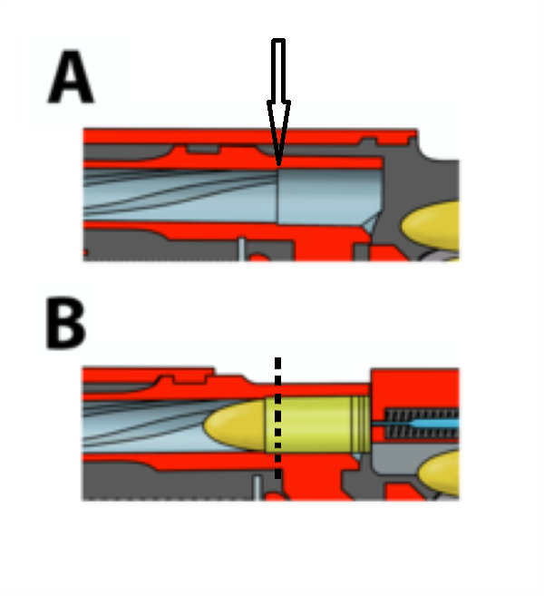

La explicación, es de lo mas simple, los cartuchos de pistola semiauto, la gran mayoría, como los que hablamos aquí, no tienen reborde en el culote, y la vaina asienta y hace tope firmemente contra el final de la recamara, de diámetro mas grande que el cañón, exactamente donde marca la flecha.
Si metemos un cartucho 4 mm mas corto que la recamara, una de dos, o se cuela dentro de recamara, y no podrá ser percutido, o se queda enganchado simplemente por la extractora, sin ningún tipo de apoyo mas que ese, y los resultados del disparo, y mas con cartuchos potentes, sera imprevisible, como poco, rotura de la extractora, pues es lo único que va a soportar el disparo........
Espero haberme explicado bien.
PD: Tanto el 38 como el 357, SON CARTUCHOS CON REBORDE, y no se van a colar dentro de la recamara, y se apoyan directamente contra en el tambor......

Ahora, mirando el dibujo B, piensa en que pasaría si metemos un cartucho al que le faltan 4 mm para apoyarse en la recamara, y disparamos ese cartucho, capaz de generar unas presiones cerca de 2.000 Kg/cm2, y únicamente aguantado por la uña extractora..............

Entonces, según tu, da igual, y no hay ningún problema, que una vaina SIN reborde, vaya simplemente apoyada contra el plano de cierre de la corredera, y sujeta por la extractora, que no hace falta para nada que se apoye en toda la circunferencia contra el final de la recamara???
Pues adelante, no hay problema, y por ejemplo, el que tenga un 9 Largo, desde ahora, la podemos llamar pistola de calibre 9 mm universal, pues como entran, puede disparar sin mayor problema casi todos los cartuchos posibles de 9 mm, el Pb, el 9 corto, 9 Makarow, 9 Steyr, etc, que mas da que haya entre unos y otros casi 1 cm de diferencia en el largo, total, no pasa nada, si entran, ya valen..........
Si, pero resulta, que muchas armas españolas que disparan el 9 largo, como por ejemplo, las Star, también tienen un cañón especifico para el 9 Pb, pues, por algo será, digo yo............ :idea:
Realmente, a mi me da igual, el que quiera hacer inventos y pruebas bajo su responsabilidad, sin poner en peligro a nadie, pues adelante, el mundo siempre ha sido de los valientes. Que funciona, genial, que no, pues al hospital..........

El latón de la vaina, se estira durante el disparo, y teniendo 4 mm de holgura en la recamara, hacia atrás, no se va a estirar, pues tiene el plano de cierre de la corredera, para adelante, tiene cancha suficiente, casi medio cm, y solo solo sujeta la vaina por la uña extractora.......... puede ocurrir de todo, y nada bueno, como romper la extractora, lo mas normal, o desculotarse (o como se diga) la vaina, saliendo gases y trozos de metal ardiendo hacia atrás, en fin........
