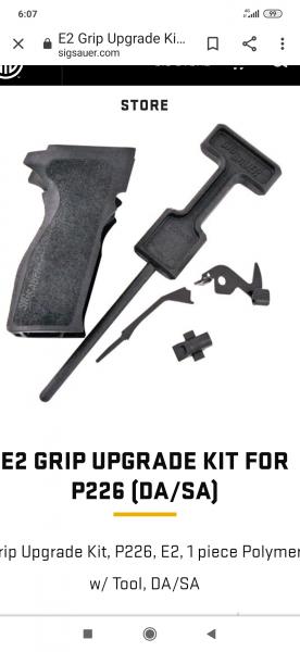

Hola a todos,
Busco estas cachas en España, son para un compañero.
Si alguien sabe dónde comprarlas en España, le estaría agradecido, un saludo.
Hola a todos,
Si alguien sabe dónde comprarlas en 00

Hola yo las compre en una web Alemana, de todas maneras no te las recomiendo, yo en mi SIG SAUER P226 mk25 navy se las puse y por el interior del grip llegaba hacer presion en el muelle o alambre del trigger bar y no reseteaba el gatillo bien. Puede ser tambien porque tengo metida otra pieza SRT kit para acortar el reset del gatillo,pero opte por no ponerselas y volver a las de origen.

Una pena que no pueda venderlas , ya que le intente desgastar por el interior del grip en esa zon a para haber si solucionaba el problema y por el interior estan feas .
Hay gente que no tiene problemas con esos grips y otros que si , van muy muy ajustados y por la parte de arriba puede a llegar lo que te dicho en el anterior post , el alambre que hace la funcion de resetear el gatillo puede rozar con el interior del grip porque apenas hay marjen. Y ya si tienes instalado EL SRT kit como lo tengo yo , que puede ser el causante real de que algunos nos toque y a otros no...pues mas.
Las 2 piezas son originales de sig sauer, tanto el grip como el SRT KIT , y en un cacharro donde la fiablidad es top me cure en salud y me quede con el SRT kit y las cachas originales de toda la vida.
