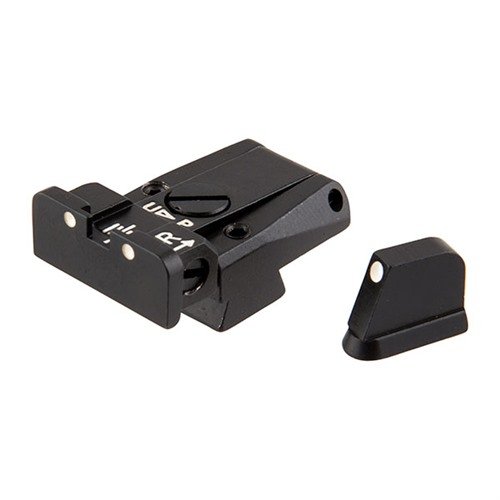

Para las CZ tienes alzas microméticas a un precio muy asequible, y el arma, desde luego, es muy precisa y de funcionamiento archiprobado.

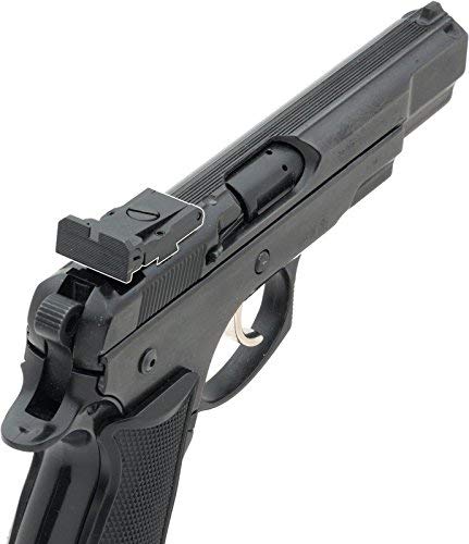

A la CZ 75, simplemente le cambias el alza y el punto de mira, por un kit LPA regulable, y unos muelles para aligerar un poco el disparador, y tienes un arma a la altura de otras que multiplican su precio por tres, como poco...........

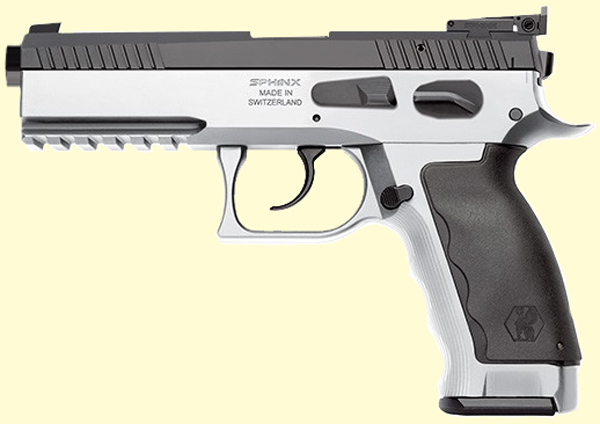

Solución intermedia igual una tanfoglio que puedas encontrar por ahí, con cañón largo y miras regulables ya de serie.
El resto de opciones buenas ya son caras o no se encuentran fácil, (tipo cz sport II o una sps de precisión), y hasta que no tengas un nivel 540 / 550 igual pueden esperar.

Sin dudarlo una CZ75.
Como han dicho los compañeros, le cambias las miras y le trabajas el disparador y tienes arma hasta los 540 puntos. Y no hablo de oídas, que he visto más de dos hacerlo.

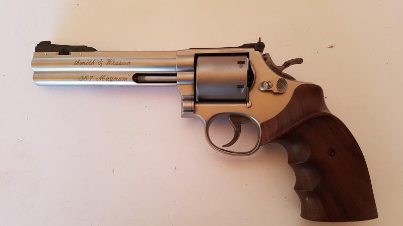

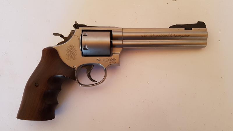

Hola, mikadoazul
Preguntas por una semiautomatica para precisión, entiendo que para tirar en "fuego central".
A ese respecto, nada que añadir a lo ya dicho.
Pero no sé si has considerado la alternativa de tirar con revolver.
Puedes conseguir un magnifico revolver por menos que cualquier buena pistola que te puede dar toda la precisión que necesites y puedas conseguir con tus habilidades.
Eso si, con cañón de 6" .Y si encuentras alguna oportunidad con cacha de competición, pues ya lo tienes, aunque se puede tirar muy bien con las cachas originales.
Mira este:
https://www.armas.es/foros/viewtopic.php?f=152&t=1098574&hilit=vendo+revolver
o este:
https://www.armas.es/foros/viewtopic.php?f=96&t=1098328&hilit=vendo+revolver
o este:
https://www.armas.es/foros/viewtopic.php?f=152&t=1095720
Y si tienes paciencia, los puedes encontrar más baratos, incluso, como fue mi caso.
Y no te tienes que preocupar de:
a) miras ajustables, todos las llevan
b) interrupciones: no las dan
c) Problemas mecánicos: tienen pocas partes móviles, así que hay menos riesgo.
d) Munición: se tira con wad cutter, que está pensado para precisión
Yo, hasta ahora, no había creído que con revolver se pudiera obtener buena precisión (por ignorante, supongo), pero ahora te puedo asegurar que la dan, y muy buena.
Yo tengo, desde hace poco, un Dan Wesson y un k14, como los dos primeros que te pongo de ejemplo, de 6" y te aseguro que se tira (por lo menos en mi caso) casi como con 22.
Los gatillos, de corte limpio, perfectos y si le pones unos muelles (wolf o similar) se ve que ya es la repera (digo "se ve" porque tengo los del DW, pero sin instalar, y voy a pedir los del k14, por tanto no lo puedo decir por mi experiencia)
Como ejemplo, 20 tiros el día que le ajuste el alza al S&W k14 (los tachados fueron los de ajuste).
Yo soy tirador de 460-480 en estándar, así que al ver los 16 tiros "buenos", creía que se me había aparecido la Virgen.
Pero es que tiran así.

Hace unos días hice acopio de un S&W 686 Practical Champion, 357 magnum, con la mira ajustable y las cachas de madera semi-anatómicas.
Todavia lloro de la emoción cuando lo tengo en las manos.
Simplemente una maravilla.

De la CZ todo el mundo habla maravillas, pero el otro día, un amiguete me dejó probar una Tanfoglio Límited y me pareció que era preciosa y robusta, con un cañón super grueso.
La probé a 25 metros (eso sí, con carga reducida) y al primer disparo un 9.
La verdad es que me llevé muy buenas sensaciones.
Una CZ estará entre los 200€ i los 350€ y la Tanfoglio alrededor de los 500€.
Ambas opciones me parecen acertadas, de manera que primero venderé la S&W y después a por la de 9 para hacer precisión.
