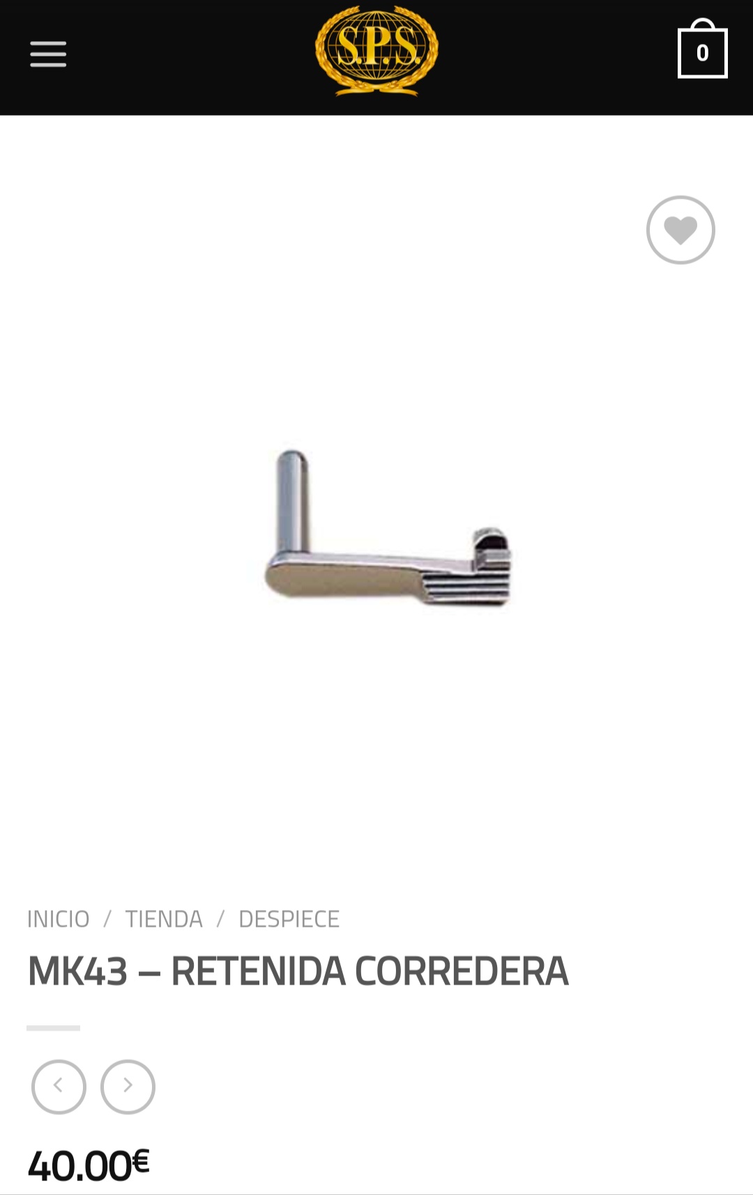

Lo que tendrás limado entonces es la retenida de la leva.
En SPS lo tienes por 40€
Buenos días.
Hace unos.meses compré una Norinco NP29 de 2 mano y estoy teniendo problemas con la retenida 40

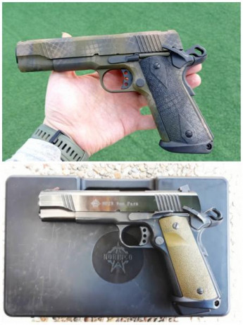

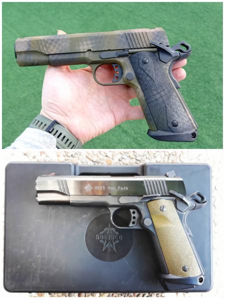

Dejo foto de la restauración de mi arma. :wink:
Saludos y gracias.
