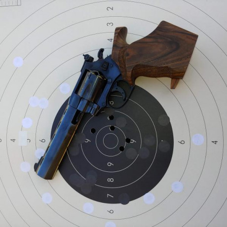

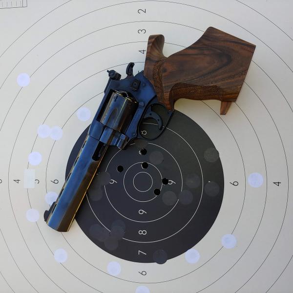

Ok. Era sólo por curiosidad, ya que nunca vi ninguno con un disparador así.
Personalmente lo de los tiempos no me parece ni mejor ni peor, tan solo diferente en tipos de armas distintas, si bien el disparador de dos tiempos me da cierta "confianza". Para fuego central uso un revólver Weihrauch del .38 y para 9mm una pistola Pardini gt9 y con ambas hago más o menos los mismos puntos, luego el disparador no será determinante.
Por Dios, que alguien me explique por qué me salen algunas fotos giradas!
