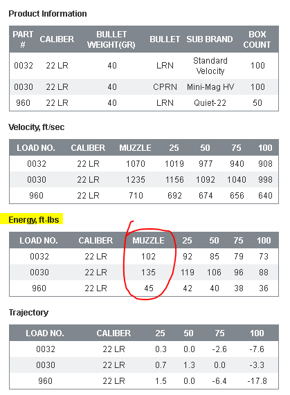

Mira, una comparativa entre potencias:
La primera es la cci estandar, la segunda es la minimag y la tercera es una subsonica
Como puedes ver la energia que genneran es muy diferente y es la misma marca.
Entre marcas ya ni te digo.
Pero bueno, lo que te comento es otra posibilidad más añadida a las que los compañeros ya te han indicado.
Suerte con ello
Suerte con ello
