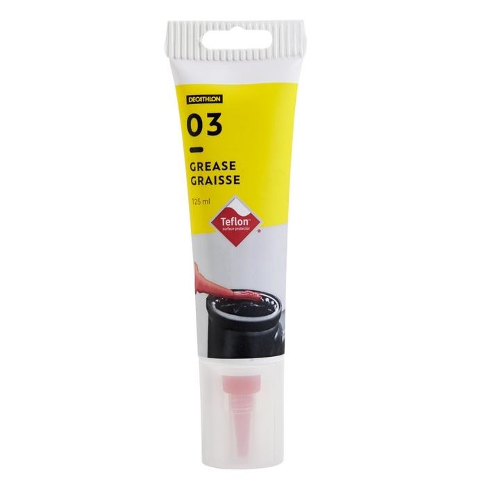

Soy propietario de una Walther GSP Expert del 22, con la que he estado tirando y compitiendo durante año y medio en Precisión. Sin ningún probelma, buena precisión y una fiabilidad excelente del arma, NI UNA SOLA interrupción en ese tiempo..
Siempre la hice un mantenimiento/limpieza/engrase, muy liviano y ligero. Desmontar corredera, cañon, limpiar, 2 gotitas de aceite BRUNOX en corredera, y poco más. Ningún problema nunca.
Esta primevera, decidí, limparla un poco más a fondo, desmonté, limpié, pero a la hora de engrasar, se me fue la cabeza yo creo, porque le meti aceite a todo, cañon, corredera, muelles, gatillo, disparador, ,..., y luego me pegue media hora limpiando y secando todo bien a fondo. Monte, tiré 5 tiros, sin problemas, y la guardé para ya otro dia empezar sesión de entrenos.
Cuando la volví a coger, ya nunca volvio a funcionar correctamente.
- Constantes interrupciones en el 100% de los cargadores que tiro
- En algunos cargadores hasta interrumpe 2 balas.
- La bala/s queda a medio entrar en la camara, inclinada un poco, y cuando extraes la bala, la vaina esta marcada/arañada de haber entrado algo inclinada a la camara, queda medio atascada alli.
Hice varias tiradas de 60 balas, en semanas diferentes, y 100% de cargadores con interrupcion.
Ayer despues de mas de 2 meses sin tocar la pistola, fui a intentar ver si habia mejorado, y de 10 cargadores, me interrumpio en 6 si, y en 4 no, pero algunos de los 6 que interrumpio, me lo hizo en 2 balas..
La lie bien con el engrase, ¿verdad?, ¿Nunca debi engrasar partes que no es necesario?,
¿Las interrupciones son debidas al engrase incorrecto y abusivo que hice? - Fue engrasar y a la primera vez que fui a entrenar, ya empezo a fallar 100%.
¿Que podria hacer para solucionarlo? - No me atreveo a desmontar todo la zona de disparador - gatillo
- ¿Rocio con un desengrasante?, ¿Lo llevo al servicio tecnico a limpiar/reparar?, ¿Lo llevo a una armeria normal?
¿Que me aconsejais amigos?, y disculpad por la extensión del post.
Muchas gracias de antemano
Un saludo!!

2 - Secar todo y limpiar bien y vuelta a engrasar, esta vez en vez de con aceite BRUNOX, se ha engrasado muy ligeramente el carro con aceite de máquina de coser Alfa, carro, muelle percutor. NADA - Las interrupciones igual.
