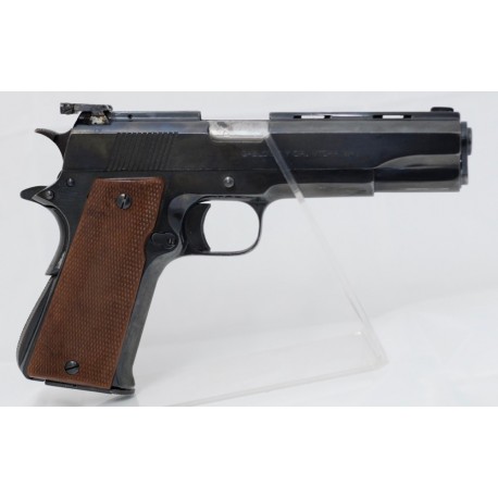

Hola manolo, gracias por tu respuesta
Comentarte que no quiero hacer nada de mecanizados en corredera ni nada de eso.
Creía que había alzas "más bajas" simplemente, colocándolas en la cola de milano del arma. Al igual que hay anillas altas y anillas bajas, pensaba que había algún tipo de alza micrómetrica que cumpliese eso.
Y es que viendo fotos, a me ha parecido ver armas que sí que llevan algo como lo que estoy preguntando y manteniendo el punto de mira original
Te mando foto de ejemplo encontrado en Internet de una pistola llama que vende una armería española.
Ya me dirás
Gracias!!!

Eso es un apaño, y está muy expuesta a cualquier mínimo golpe. Además, del mecanizado, también necesitaría un taladro roscado en la corredera para alojar el tornillo que hace subir y bajar el tablón. . . .

manolosolo escribió:Eso es un apaño, y está muy expuesta a cualquier mínimo golpe. Además, del mecanizado, también necesitaría un taladro roscado en la corredera para alojar el tornillo que hace subir y bajar el tablón. . . .
Gracias Manolo!!

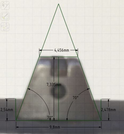

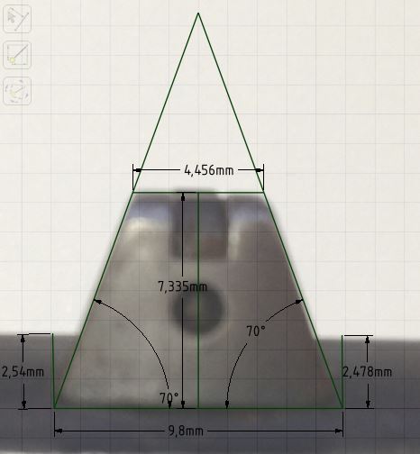

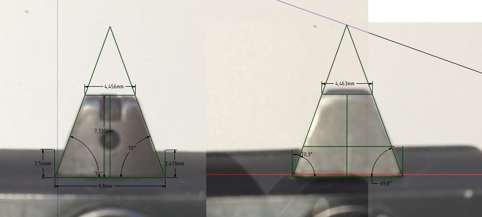

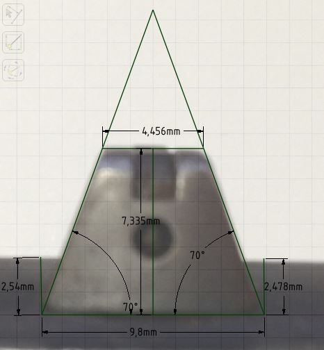

Hola de nuevo reincidente.
He estado midiendo la anchura y altura de la cola de milano de mi pistola, de un boceto que he visto que pusiste hace tiempo y me da las siguientes medidas:
Ancho de la cola de milano: 0,685 Pulgadas
Alto de la cola de milano en la zona mas alta (zona central) 0,152 Pulgadas
Con estos datos, podrias aconsejarme algo?? por si acaso, he enviado un correo a LPA en Italia a ver si me dicen algo, pero te esta ria agradecido si tu supieses decirme algo con estas medidas o diem si falta alguna.
Gracias!!!

Lo más importante, aparte del ancho, y lo mas fundamental, es el ángulo de la cola de milano, no vale mas o menos. . . . . . si no quieres ver el alza salir volando al primer tiro. . . . . .
Gracias!!!
Si tuviese aquí la pistola lo mediría, pero ya no la tengo. Siento no poder ser de más ayuda.
Ajjajajaj te parece poca ayuda?? Por lo menos me has encaminado con unas nociones lo que puedo necesitar.
MUCHAS GRACIAS!!!!!

Que medidas tienes el la Star 30 M de la cola de milano del carro de tu arma?? Son similares a las que acabo de colgar yo en un mensaje o son diferentes??
Yo no las desmonté, lo que hice fue hacer una foto de perfil con el movil y luego (en micaso con un programka de CAD, pero se puede imprimir y medir a mano fácilmente.
Y esto es lo que envié, sin respuesta final (trelles me dijo que lo miraria, los otros ni contestaron):
Este es el dibujo de las dos star que tengo: una 30P (derecha) y una 30PK (izquierda). Esto no lo envie, como vi que eran practicamente iguales les envie el de las medidas.
Hasta ahi llegue.
Por cierto, hara un año puse un post como el tuyo pero tampoco pude hacer agua clara, aunque me ayudo a definir el tema.
Aqui: https://www.armas.es/foros/viewtopic.php?f=74&t=1078233&p=3542177#p3542177
Mira si coincide con lo tuyo.
