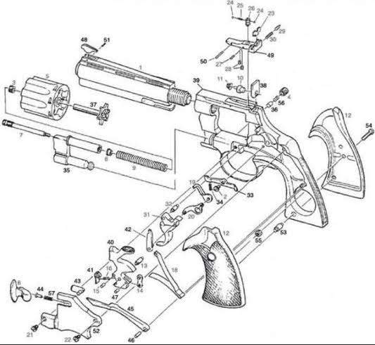

Un amigo está buscando la pieza número 45, la que gira el tambor, para su Colt Python, y no la encuentra por ningún lado.
He mirado en Brownells y no la tienen.
¿Dónde podríamos buscarla?
Gracias.

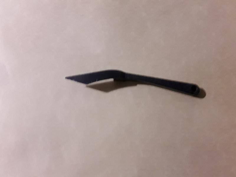

Re: Recambio para Colt Python
Es esta?

Muchas gracias compañeros le he pasado toda la info a mi amigo.
Ahora no tiene claro al 100% que sea esa la pieza que necesita, me comenta que el problema es que no puede alinear perfectamente los cilindros del tambor con el cañón. Lo va a desmontar me dirá.
Dexterclaymore escribió:Un amigo está buscando la pieza número 45, la que gira el tambor, para su Colt Python, y no la encuentra por ningún lado.
La pieza que gira el tambor es la 42, no la 45.
Dexterclaymore escribió:Muchas gracias compañeros le he pasado toda la info a mi amigo.
La pieza que fija del tambor durante el disparo, alineado con el cañón, no estoy seguro si es la 19 o la 33.
También podría ser un problema de que esté mal montado, no de que falte una pieza.
La que empuja es la 42 y la que lo frena la 33, es mas fácil que este mal montado como ha comentado el compañero que hayan sufrido desgaste.
