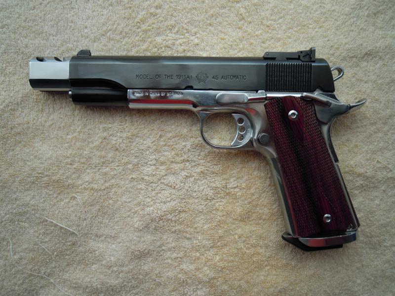

Yo hace ya años cromé mi STI target master en restauraciones Sastre, en Quart de Poblet. El sitio me lo aconsejó alguien que sabe mucho de esto, no digo nombres, pero si eres de Valencia sería raro que no lo conocieses. Yo acabé contento con el resultado pero bueno...el arma hay que llevarla completamente desmontada hasta el último pasador, muelle y tornillo, así que si no eres mañoso como es mi caso,tendrás que buscar ayuda. Una vez hecho el trabajo lo de las micras o décimas esas de más sí que influyen, yo tuve una temporada chunga, que pensaba que me había cargado el arma, muchas interrupciones al principio. Pero bueno, mucha limpieza y sobre todo muchos tiros y la cosa acabó bien. Respecto al precio creo recordar que anduvo alrededor de los 50 euros. Espero haber ayudado.
