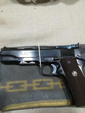

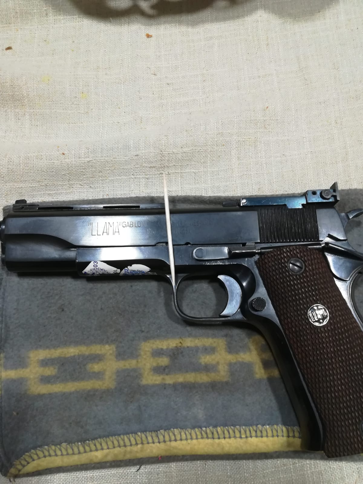

Mensajepor juan-ri » 16 Ene 2019 09:46
Aquí está la foto, a ver si alguien me puede ayudar.
Gracias!

Coopy
Mensajes: 4323
Registrado: 04 Abr 2009 08:01
Ubicación: Pontevedra - GALICIA
Re: LLAMA .38 auto (recambios)
Mensajepor Coopy » 18 Ene 2019 10:18
Puedes repararla con TIG. Encontrar una corredera es difícil o imposible, a no ser que adpates una de otra marca y lleva su trabajo...

Vicente
Mensajes: 20793
Registrado: 23 Oct 2006 02:01
Mensajepor Vicente » 18 Ene 2019 13:59
Yo reparé así una y fue "pan para hoy y hambre para mañana", me duró 3 días.
No creo que nadie tenga repuestos de una Llama antigua, quizás mirar alguna de colección o de segunda mano, aunque hoy con el tema de "piezas fundamentales" no se yo... como además ponen tantas facilidades... (ironía).

Coopy
Mensajes: 4323
Mensajepor Coopy » 18 Ene 2019 15:04
Vicente escribió:Yo reparé así una y fue "pan para hoy y hambre para mañana", me duró 3 días.
Saludos,
Yo repare una tanfoglio así en un taller de soldadura y perfecta. Y en ipsc, no en precisión..
Despiece a ese nivel es imposible, piezas internas si, pero corredera o cañón imposible. Yo mismo me hice con un lote de piezas dellama m82-87 hace un par de años y me lo quitaron de las manos aquí en el foro.
Algun armero del estilo de TOPGUN, MASSIP o DC podria darle la opción de montar una corredera de una 1911... Pero no creo que valga la pena.. €€€€
Por eso que la mejor opción siempre va a ser soldar. Metiendole placas de metal en la parte interior para que no se tuerza, y que lo haga un soldador profesional.. Y durará muchos disparos con un gasto de risa.. No debería salir en más de 30€, yo pagué mucho menos.

juan-ri
Mensajes: 43
Registrado: 07 Ene 2019 18:35
Mensajepor juan-ri » 19 Ene 2019 23:25
Ok, muchas gracias a todos por vuestros consejos, miraré de verlo con un amigo que trabaja haciendo ese tipo de soldadura.
