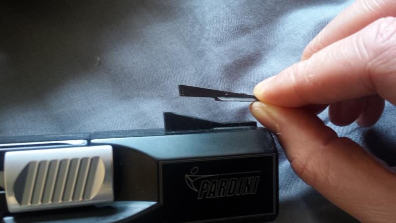

A mi me pasaba lo mismo y le cambié el punto de mira.
Quité el que tenía, 4.5mm de alto, y le puse uno nuevo de 7mm.
Hola a todos,
Tengo un problemilla con una Pardini HP y ya no se para donde tirar, a ver si alguien puede 20
