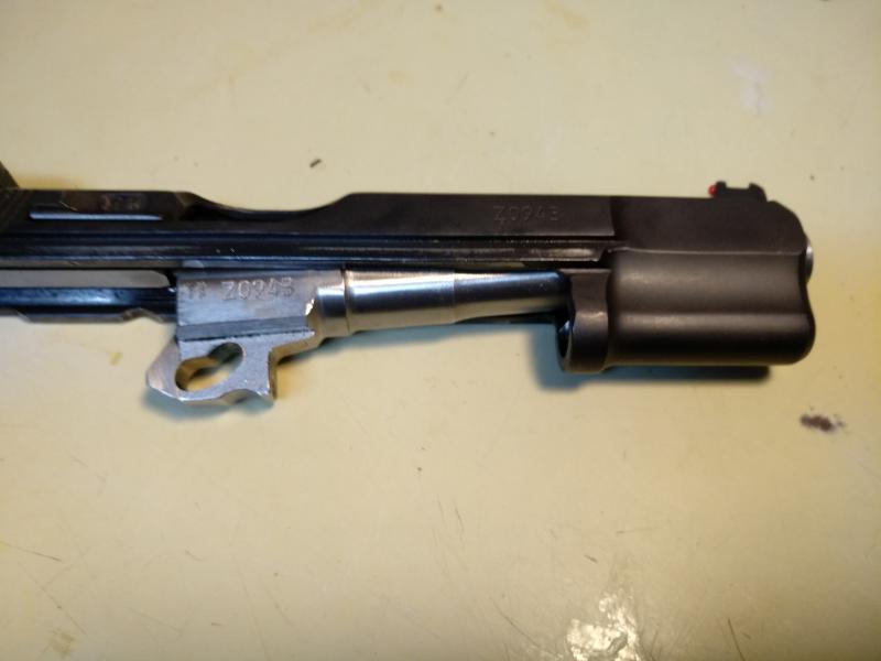

Re: Cañón CZ 75
Hola amigos, otra vez gracias a todos. a Millan Astray le agradezco que me diga que los de Armería Marcos son gente seria, me encanta oir eso y siguiendo tu recomendación mañana mismo hablaré con ellos.
A Hoplon le confirmo que, desgraciadamente, es una hernia y debe ser gordita pues el cañón no bascula lo suficiente como para extraerlo, ahora intentaré colgar una foto, aunque no se como colgarla.
A Manolosolo le felicito por su buen diagnóstico. Aunque solo llevo un año en el tiro olímpico soy cazador desde la juventud, he tenido todo tipo de armas largas durante toda mi vida y se bastante bien como cuidarlas. La pistola estaba limpia, el cañón seco y bruñido, había disparado unos 25 cartuchos cuando ocurrió y puedo deciros que el cañón ni está ni estaba atascado, está vacío y solo se le ve un pequeño hundimiento a unos tres cms de la boca de salida y es tan pequeño que cuesta trabajo verlo, por fuera si que será grande pues no permite ni sacar el cañón.

Como bien te ha dicho Manolosolo, es una hernia. La causa pueden ser varias, incluso el exceso de aceite, pero lo mas probable, y casi seguro por lo que dices de un sonido raro, "poff", es que faltase pólvora en un cartucho y no haya salido la punta, dices que la hernia está casi en la boca, pero suficiente para alimentar el siguiente cartucho con lo que al dispararlo se produce la hernia.
A un compañero del club de IPSC le pasó eso con una CZ Shadow nuevecita, la solución comprar cañón nuevo y ajustarlo a su arma. Lo consiguió en Top Gun, pero supongo que cualquier armería te lo puede pedir y ajustar.
