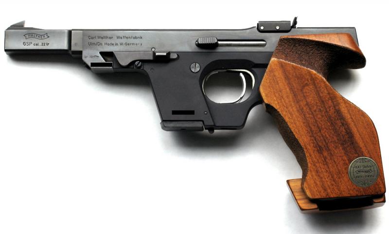

Me han dejado una Walther GSP antigua y quería saber si se puede regular la posición del gatillo, lo quiero desplazar hacia adelante.
No tengo manual y tampoco lo encuentro en internet.
Gracias.
Es este modelo:
Me han dejado una Walther GSP antigua y quería saber si se puede regular la posición del gatillo, lo quiero 00

Ya había visto ese hilo, pero hace referencia la disparador moderno, no a al modelo que aparece en al foto.

Buenas, mira este, esta en Francés, pero creo
que te servirá..
https://www.rechargement-notices-pistol ... r-gsp-osp/
Saludos..

Buenos días:
Le adjunto el manual con el ajuste de los dos disparadores.
Miguel A.
walther_gsp.pdf
(833.43 KiB) Descargado 177 veces

el gatillo antiguo lleva en su posicion mas baja 2 tornillos, uno por cada lado del gatillo.
sacas el casette del arma y los veras, los aflojas y el gatillo se desplaza por la guía adelante y detrás. :rambo:

Del mismo autor del disparador moderno tienes el manual del disparador antiguo
https://www.armas.es/foros/reparaciones-y-bricolaje/ajuste-del-disparador-antiguo-de-la-gsp-1050407

De todas formas el casette antiguo tiene dos disparadores diferentes, el que tiene la pistola de la foto que queda mas retrasado y otro con menos recorrido delantero que queda mas adelantado
Suerte

Gracias Marroyol, le echaré un vistazo, pero creo que la que me han dejado tiene tiene el modelo con poco recorrido y ya está adelante del todo. Ya os diré.
