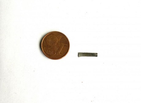

Se ha estropeado el disparador de mi Toz 35M. De repente al cargar y darle a la palanca para armar el disparador este no monta y no funciona. Se ha roto un muelle o fleje,de hecho se ha caido el trozo al desmontarla.
No se si es por la presbicia o por mi falta de destreza, pero la he desmontado y no consigo ver de que pieza se trata o donde esta situada.
Si alguien que haya trasteado con esta pistola me puede decir de que pieza se trata se lo agradecería.
Os pongo una foto del roto, a ver si alguien la ubica.
Muchas gracias

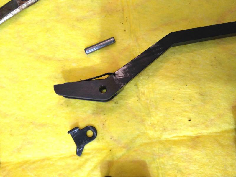

Mira a ver si es la número 70, que es el muelle del fiador.
La parte que sigue en la pistola debería de estar más o menos así...
O esta (12-13 del esquema)

No se trata de la 70 y tampoco de la 61. Seguro que si es un perro me muerde.

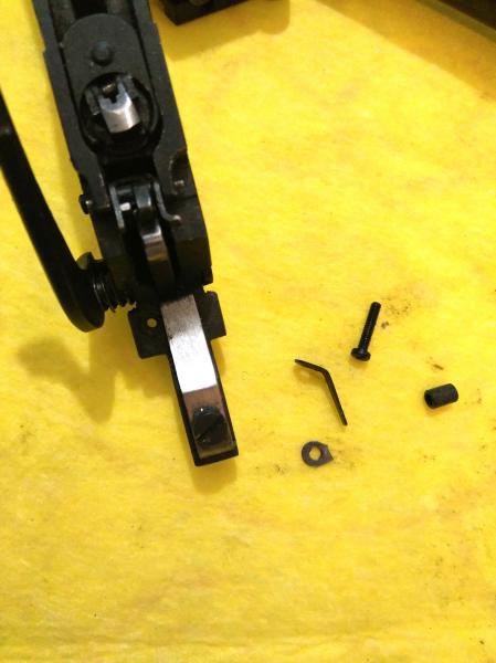

Se ha estropeado el disparador de mi Toz 35M. De repente al cargar y darle a la palanca para 30
Buenos dias
Se ha estropeado el disparador de mi Toz 35M. De repente al cargar y darle a la palanca para 31
Buenos dias
Se ha estropeado el disparador de mi Toz 35M. De repente al cargar y darle a la palanca para 32

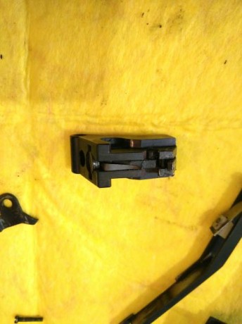

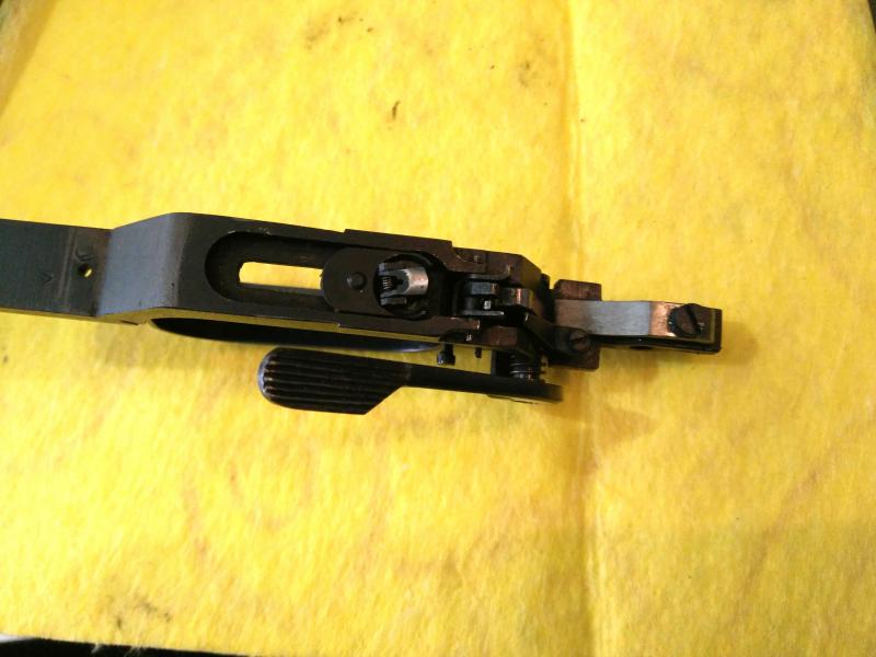

En la vista explosiva aparecen dos piezas, la 12 y 13 que parecen dos flejes.
En la primera foto que pones se ve el fleje de encima, es el que está sujeto por un tornillo por la banda de la palanca de carga. Mira que esté el fleje de abajo. En la foto tuya no puede apreciarse.

Has dado en el clavo Sp01Shadow, se trata de la número 12.

Mafoto, tu también habías acertado. No me había fijado en la segunda foto.

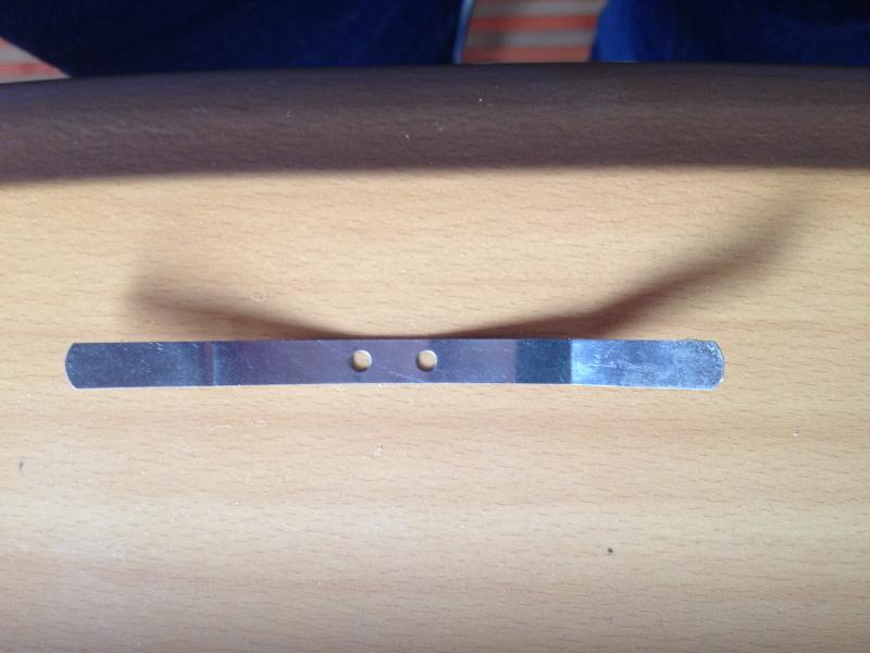

Esta pieza la puedes hacer de un fleje de una cinta de video VHF te mando una foto

A mi me regalaron una toz 35 por ese problema la llevó a varios armeros y no supieron donde estaba la avería los agujeros del fleje son los justos para el tornillo tienes que limar con un esmeril hasta ajustarla y queda perfecta
