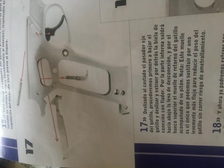

Mensajepor rejuido » 06 Mar 2018 10:47
Ahí pongo unas fotos de la mía creo que es la chapista gris,hay foreros que dicen que la han doblado un poco hacia atrás y les funciona bien, yo no lo he tocado aún, que alguien se manifieste y cuente su experiencia, saludos

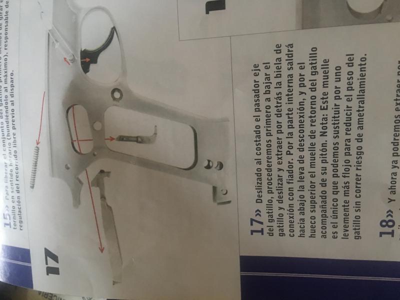

Ubicación: Zaragoza
Re: S&W 952-2 6" PESO DISPARADOR
Mensajepor rejuido » 23 Nov 2018 17:35
Aunque este hilo tiene bastante tiempo ahí va una foto del desarme de la pistola para que se país que muelle hay que cambiar para aligerar el disparador
Mensajepor cleos54 » 03 Dic 2018 19:00
hola si tocas ese fleje efectivamente baja el peso del disparador, pero ametralla seguro. Ya lo he probado.
