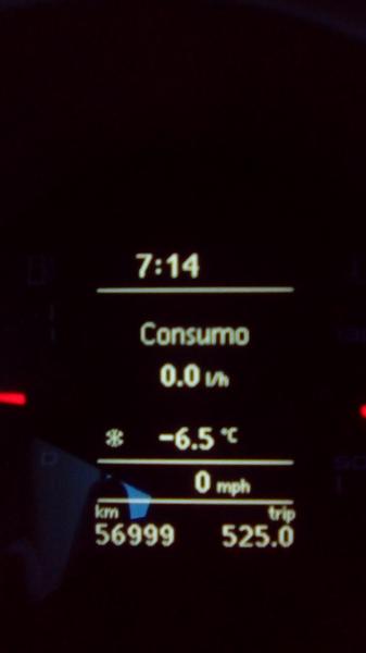

Como dije, comento el resultado después del "baño con hidromasaje" con aguarrás símil que la he pegado y de disparar casi una caja de SK Standard plus (caja amarilla) hace un rato:
En pocas palabras, parece que SOLUCIONADO. Todos los cartuchos se han alimentado correctamente.
La temperatura, similar a la del día de los fallos o algo menor, incluso (ver foto :P )
