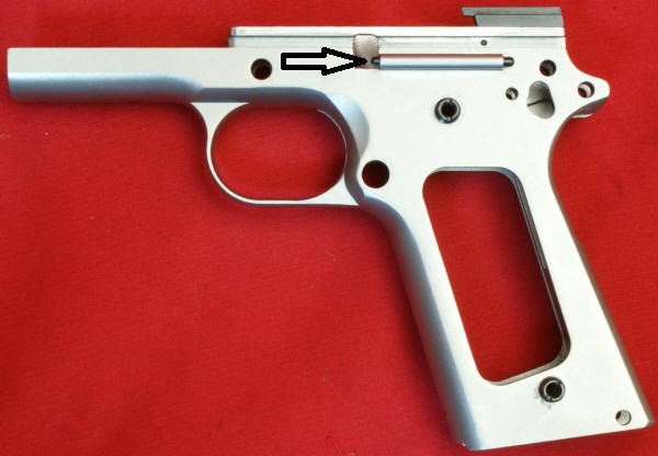

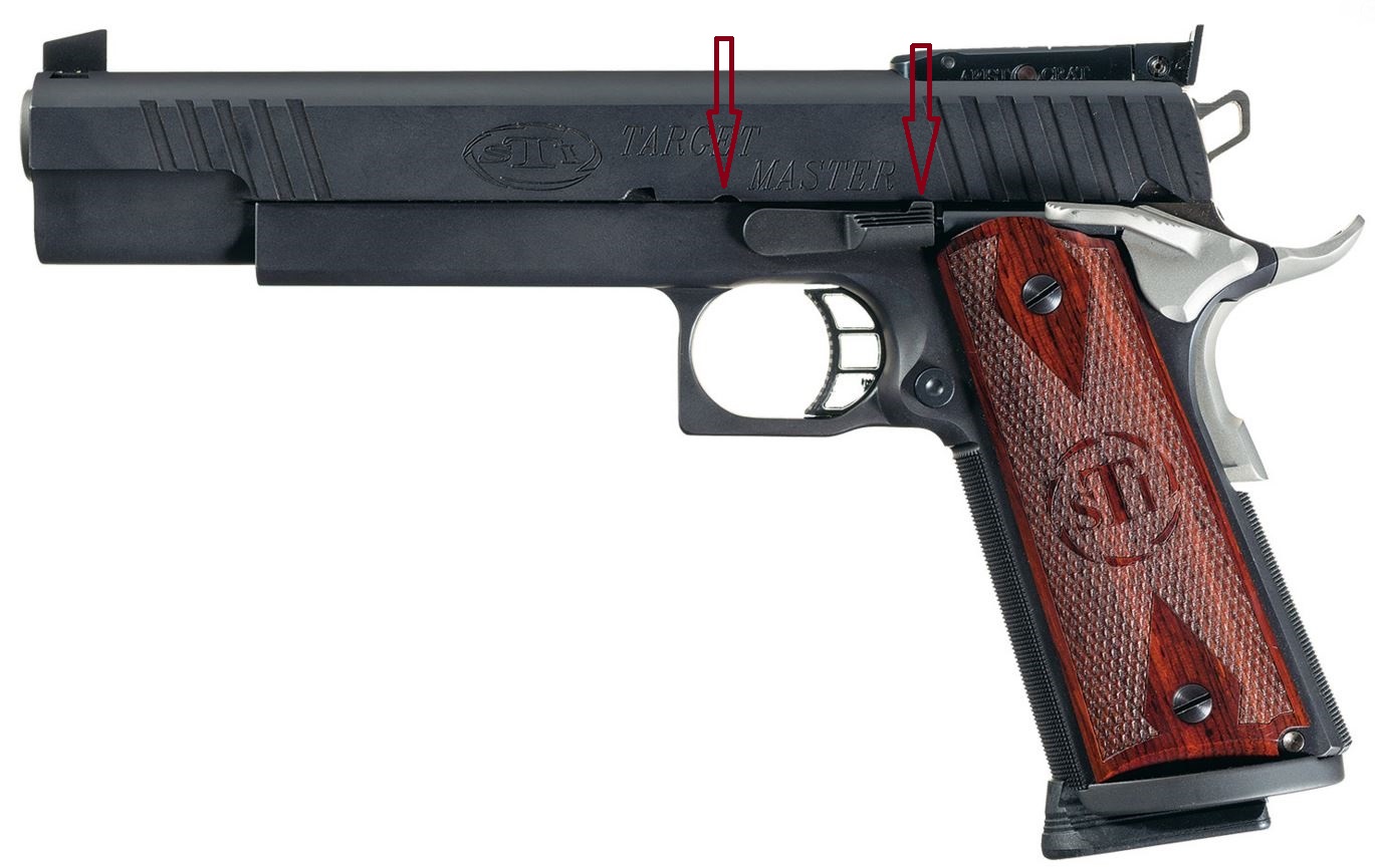

Y el reten de la corredera, debe entrar con toda la facilidad del mundo.....Solo tienes que retroceder un poco la corredera a mano, para hacer que coincida el rebaje de media luna de la corredera, con el resalte final del reten, el que se ve en la foto, y meter el reten, siempre derecho, sin girarlo para no rozar el armazón...antes de nada, mirar por el agujero, si la cadeneta del cañón, esta en su sitio, es de lo mas fácil, tienes que alinear las dos flechas del dibujo......

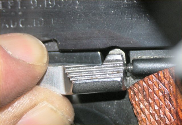

En la foto, el pistón que tienes que oprimir con un destornillador muy fino, si no entra bien el reten de la corredera....
Re: problema sti range master
manolosolo escribió:Leí muy rápido, y me confundí con la Target.....![]()
si este prisionero esta muy duro, suele ser porque es muy largo o el muelle tiene mucha fuerza.
tienes dos opciones con una lima fina lo rebajas un poco en forma de "cuña" para que la retenida lo empuje y tenga menos freno, o cuando la desmontes completamente, le cortas un hilo o dos al muelle interno, o un poco de ambas cosas.
a lo que tu llamas dolor y sufrimiento yo le llamo pasión y dedicación, cuando tu te rindes, yo comienzo...
