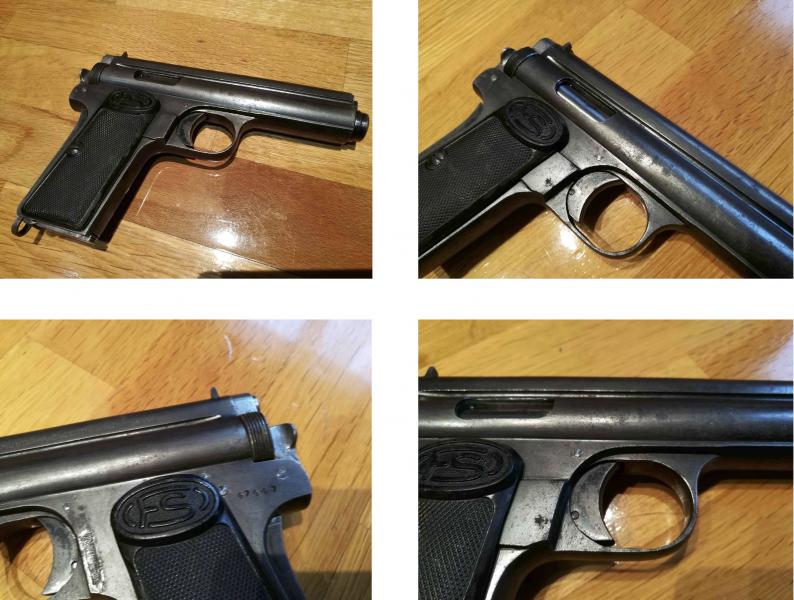

Como me gustan las armas curiosas y más si tienen más de 100 años (mi unidad fue fabricada en 1915) hice lo posible por encontrar una unidad en buen estado, cosa que pude conseguir precisamente en este foro a un precio muy razonable, sobre todo teniendo en cuenta que se trataba de un ejemplar en calibre 380 o 9 Frommer (bastante más escasas que las 32ACP o 7,65 Frommer). La pistola me llegó en bastante buen estado, especialmente mecánico. El aspecto exterior se correspondía evidentemente con su edad y uso, incluso se podría decir que era mejor de lo esperado. Las cachas no presentaban demasiado desgaste ni desperfectos así que me pareció un buen proyecto de restauración. El principal problema estético era que alguien había borrado a base de esmeril una sección del armazón cerca del disparador (probablemente para eliminar un marcaje no deseado). En las fotos se puede ver el daño causado.

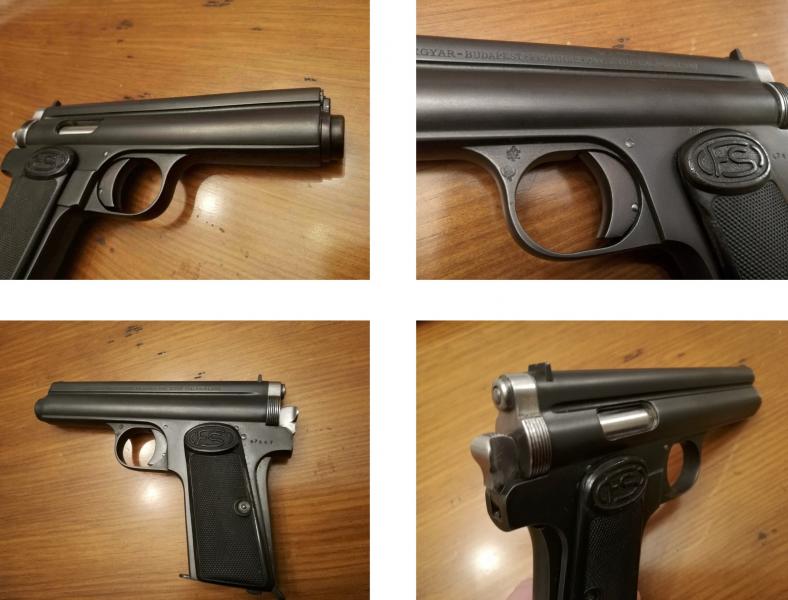

Bueno, os adjunto un pequeño reportaje fotográfico del antes y el después de mi Frommer Stop.
Espero que os guste.
Hola a todos,
Como he hecho en otras veces, me gustaría compartir con vosotros la restauración de un 00
El antes...
Hola a todos,
Como he hecho en otras veces, me gustaría compartir con vosotros la restauración de un 01
El después...
