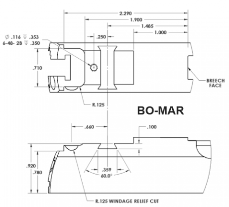

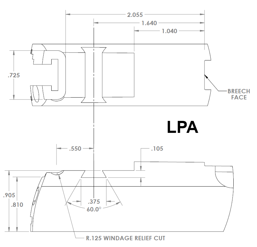

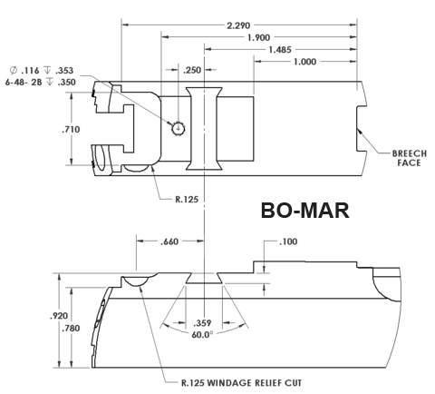

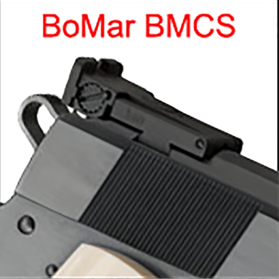

Básicamente, aunque existen mas modelos en miras regulables, solo hay dos tipos standard, la tipo BO-MAR (americana), con un corte en cola de milano de 60ºX359 milésimas de pulgada, o la LPA (europea), con un corte de 60ºX375 milésimas de pulgada, y ambas, son incompatibles, es decir, no puedes montar unas miras LPA en un corte BO-MAR, ni al revés.......
Existen miras regulables LPA, que se pueden instalar sin fresado alguno en varios modelos y marcas de armas, pero, básicamente, implica tambien cambiar el punto delantero, pues estas miras, quedan bastante altas en relacíon a la corredera........
