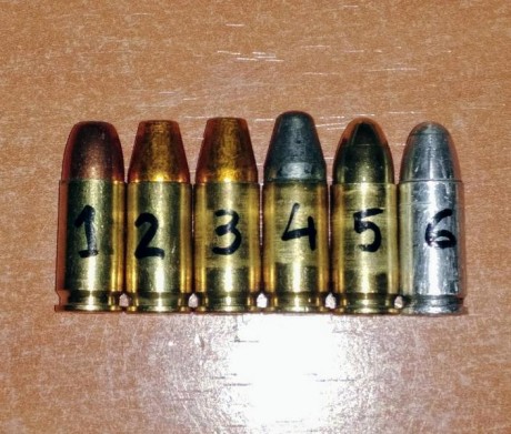

ACTUALIZACIÓN: respecto al problema con la recarga, ayer me llegó el cuarto die de lee, pensando que el rectificado final de la vaina solucionaría de una vez por todas el asunto, pero no. los cartuchos terminados siguen sin entrar completamente en la recámara (de ninguna de mis pistolas 9pb). sin embargo, me dio por desmontar los cartuchos recién creados y las vainas sin punta entran perfectamente. entonces, es que es problema de las puntas? no creo, he probado con varias distintas y todas fallan. ya no sé qué más hacer...

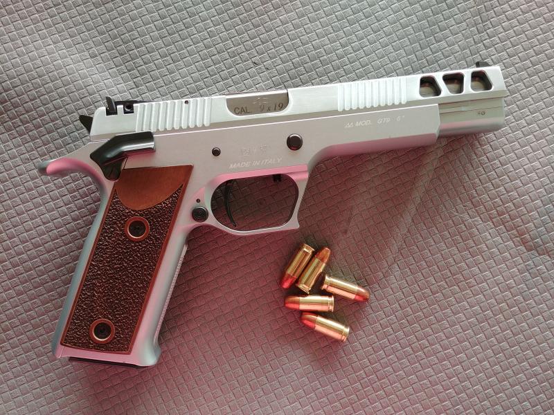

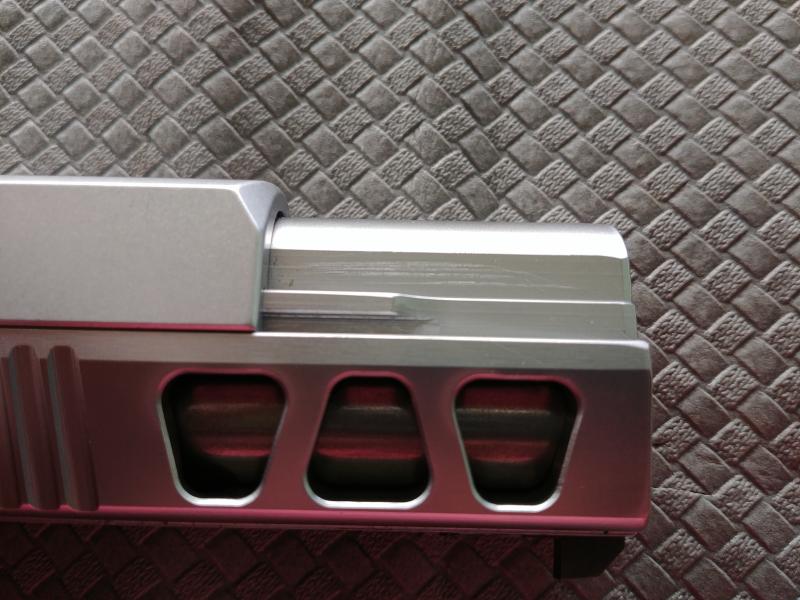

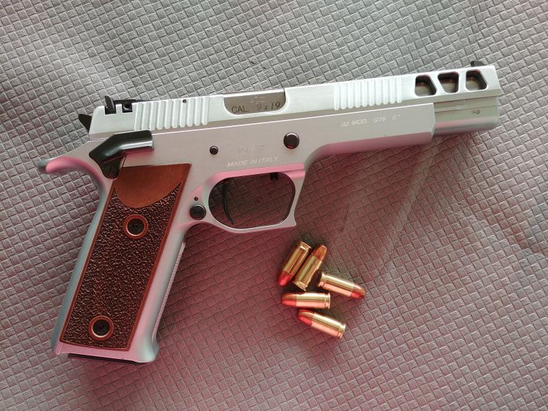

después de mes y medio de espera, por fin tengo mi nueva pardini gt9 9pb. tuve una de segunda mano hace tiempo y me da que la nueva está peor terminada en los detalles que aquélla, con algunas marcas de mecanizado (lamentablemente mi unidad incluso viene con unos arañazos en el armazón bastante feos, aunque no se nota demasiado si no te fijas). también me parece que la empuñadura es un poco más agradable en la mano, no tan gruesa, pero claro, es subjetivo porque no tengo la otra para comparar. el disparador excelente pero las miras con demasiada luz para mi gusto, cosa fácilmente solucionable.

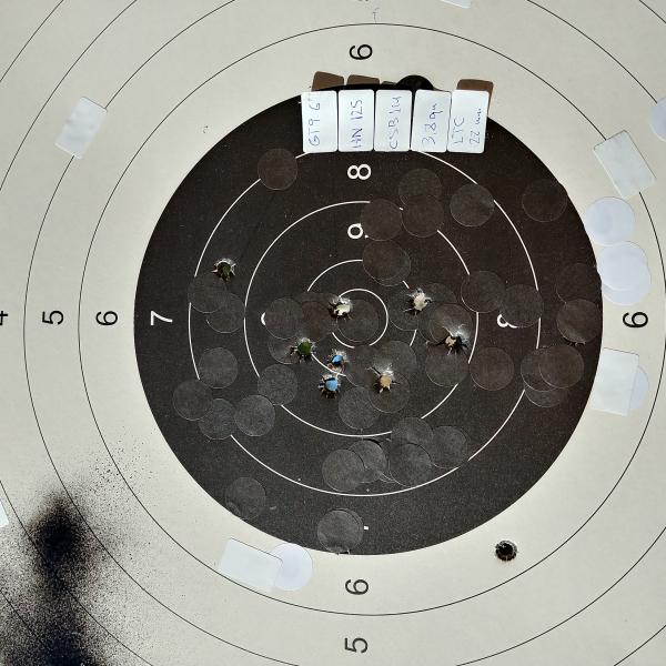

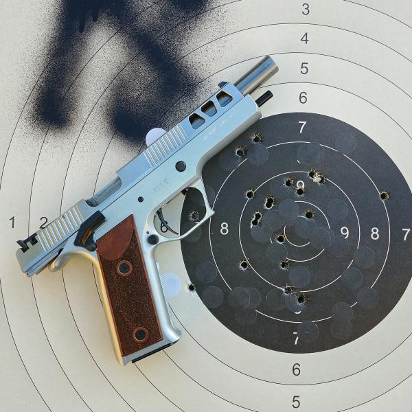

en mis primeras pruebas de recarga parece que agrupa bien con 3,8g de csb1m con punta hn de 125g y ltc de 28mm.
en fin, espero sacarle un buen rendimiento, y me gustaría que me dieseis vuestras opiniones y consejos.

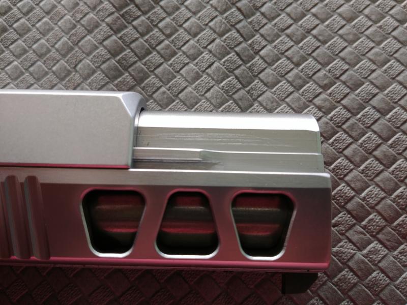

Enhorabuena, es preciosa qué pasada, que la disfrutes

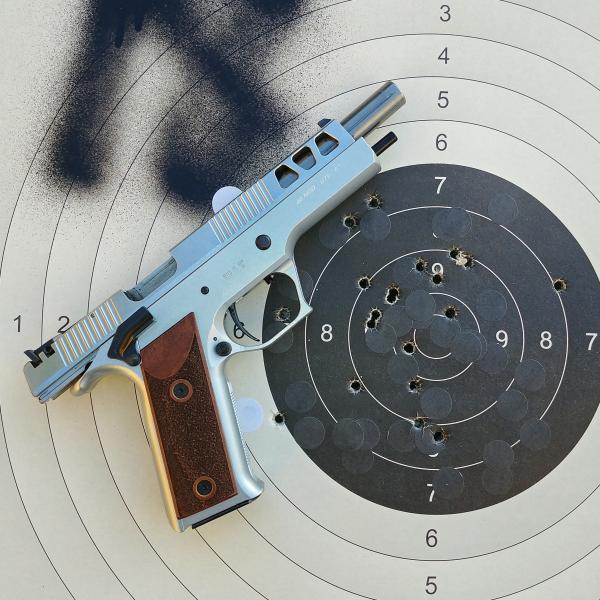

vaya vaya con la pardini. para ser la segunda vez que tiro con ella no está mal. la munición era remington original de 124g y he podido comprobar que el disparador está a 1,5kg aproximadamente. ahora me doy cuenta de que los tiros se me van a la izquierda.

sí, esa es la que uso yo normalmente, pero las pruebas que hice el otro día no fueron muy buenas. la única agrupación aceptable fue con 3,8g de csb1m y ltc 28 (adjunto foto) pero según los compañeros no da factor.

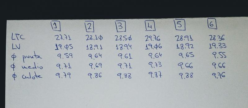

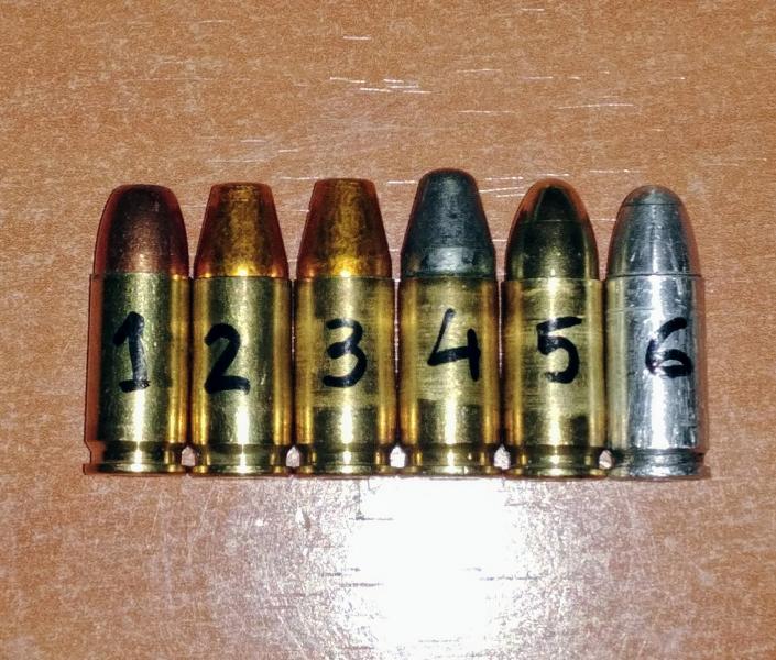

pues lo de las pruebas está complicado porque tengo un problema con la recarga que creía haber solucionado, pero no: cojo una vaina, rectifico y empistono y en ese estado compruebo que entra en la recámara. la paso por el segundo die y ya no entra, pero es normal porque ha sido abocardada. ahora pongo la punta y uso el tercer die y parece que la vaina se dilata por la zona del culote y ya no entra en la recámara.
estoy usando vainas nuevas remington de un sólo tiro, compré dies nuevos, he intentado ajustar esos dies varias veces, he probado distintas puntas... y nada, no doy con la solución. a ver si vosotros veis algo...

Si que es una cosa rara. Son dies Lee?? Parece como si la vaina se atrancase en el die en lugar de entrar cerrando el abocardado y ejerciera presión a la base de la vaina antes de que esta se haya introducido en el die, aplastando y consiguientemente ensanchando la zona. Supongo que ya habrás revisado el die por dentro y comprobado que el tope que guía la punta funciona con holgura y no está trabado. Al menos el mío no es fijo. Te habrás asegurado de colocarlo con los giros que indica el fabricante... . En una ocasión enrosqué más de la cuenta un die y la vaina me salía deformada. Con el 45LC. Era el 1º de recalibrado y desempistonado pero a ti te pasa con el 3º de introducción de la punta... Espero que des con el problema y sobre todo con la solución.
