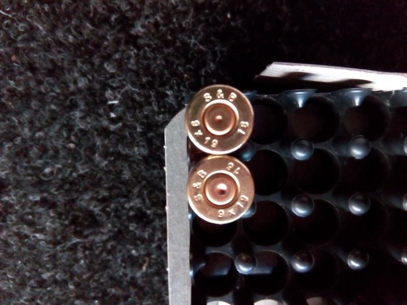

Hola amigos a ver si que opinais. Como se ve en la foto hay dos casquillos percutidos. Uno tiene mas huella y detonó sin problemas, el otro con la huella menos profunda no detonó. No creo que sea de la munición porque no es la primera vez y con varias marcas ( Sellier, Fiocchi, etc...). Yo me inclino por el muelle que acciona el martillo percutor. La pistola es nueva, 500 tiros aproximados. Ahí lo dejo...ha opinar.

efnm escribió:Hola amigos a ver si que opinais. Como se ve en la foto hay dos casquillos percutidos. Uno tiene mas huella y detonó sin problemas, el otro con la huella menos profunda no detonó. No creo que sea de la munición porque no es la primera vez y con varias marcas ( Sellier, Fiocchi, etc...). Yo me inclino por el muelle que acciona el martillo percutor. La pistola es nueva, 500 tiros aproximados. Ahí lo dejo...ha opinar.
Habría que saber qué arma es y observar varias cosas. Puede ser, según el arma, suciedad, muelle real, muelle de aguja, obstrucción en el oído de la aguja, cierre imperfecto de corredera, vaina corta, ..., y varias cosas más.
Saludos,

Hola,
Yo comenzaría por darle un poco más de tensión al muelle del percutor y observar resultados, si no mejora, desmonte y limpieza general con posterior remontaje aceitando someramente.
Buena suerte y saludos cordiales.

Lo primero que yo haría es limpiar bien la recámara y el alojamiento de la agujapercutora, luego ya pensaria en otras soluciones más "invasivas"

que arma es?? y donde la has comprado?
simplemente porque hay Armerias que te venden las armas "afinadas" y un método para hacer esto, es directamente cortar unos hilos al muelle real... y luego te encuentras esto.

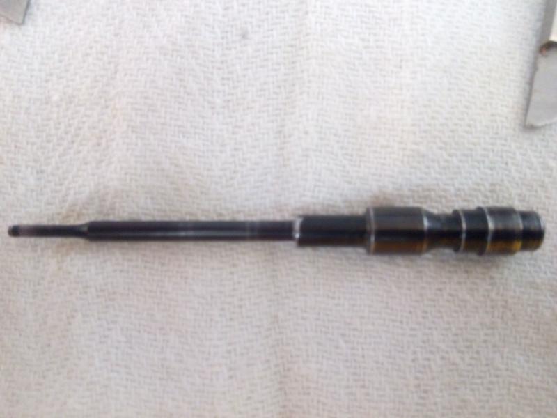

Hola, amigos. Repuestas.... la pistola es una ZVS P21, apuesto que no la conoceis. No es conocida pero no es mala arma. Tiene una buena fabricación pese a este problemilla. He desmontado y limpiado la aguja y está todo correcto.

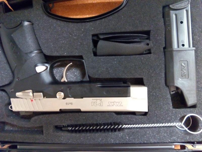

Aquí os dejo una foto de la pequeña y otra de su aguja. Por cierto, cuando falla si amartillo a mano (como si fuera un revolver) detona sin problemas el cartucho.

sustavic
Mensajes: 3254
Registrado: 08 Abr 2012 13:17
Re: FALLO PERCUTOR O MUNICION????
Mensajepor sustavic » 12 Nov 2017 16:31
pues si disparas...no percute,
vuelves amartillar y entonces si percute..,puede ser problema de la municion..un lote...
intenta averiguar si le ha pasado algun otro compañero con la misma municion.
