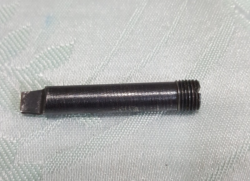

Buenos días compañeros una vez más os solicito vuestra ayuda.
Alguien me podría enviar en detalle unas fotografías del tornillo para poder disparar en vacío de la unique des 69 U
Ayer estuve en una tornillería aquí en Zaragoza y me comentaron que era de métrica 7 y de paso 070 y ya no hay tornillos de esos por ningún lado.
Esta mañana he acudido un tornero y me ha dicho que me lo puede hacer pero antes de que lo haga quería saber si eso simplemente es como una varilla roscada recta sin más o lleva alguna especie de rebaje en la parte delantera para que logre soltar el martillo al disparar y pegue contra la varilla.
En fin es que me enrollo mucho si alguien tuviese unas fotografías que me pudiese enviar en detalle por favor envíame un privado y te mandaré mi correo electrónico.
Gracias a todos por adelantado.

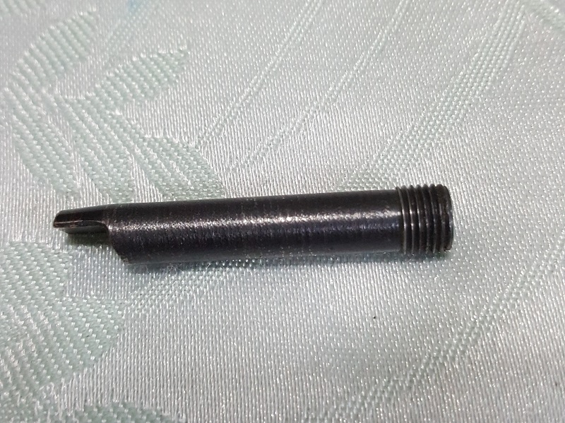

Hola Novatin:
Aquí te dejo unas fotografías del tornillo.
Un cordial saludo.
Alguien me podría enviar en detalle unas 30
Alguien me podría enviar en detalle unas 31
Última edición por esparta el 19 Sep 2017 22:48, editado 1 vez en total.

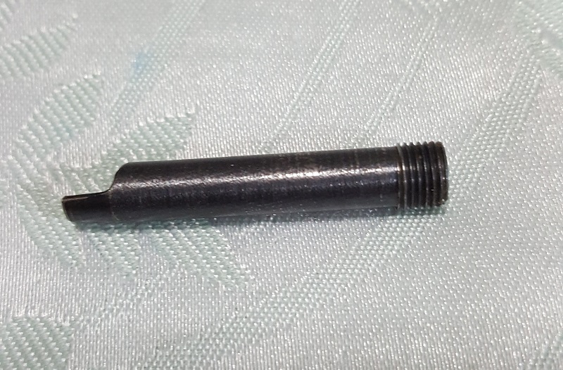

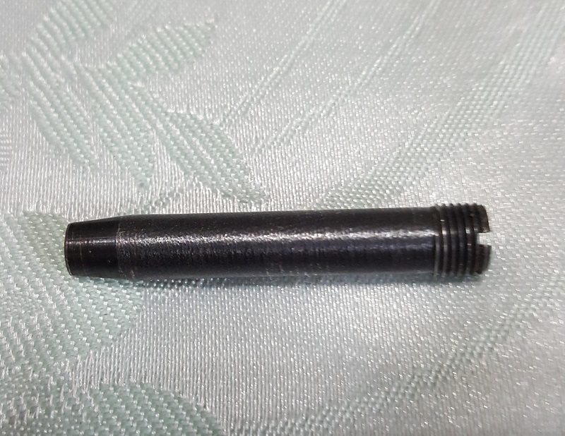

Y dos más.
Alguien me podría enviar en detalle unas 40
Alguien me podría enviar en detalle unas 41

esparta escribió:Y dos más.
Gracias Esparta!!!! Podrías decirme con calibre TODAS las dimensiones de las diferentes formas del tornillo, para darselas al tornero.
Por cierto, si alguien lo tiene y lo vende, se lo compro.
Gracias!!!!
Gracias!!!!
De nada compañero, el tornillo es estándar e intercambiable para los modelos de Unique Des 69U, Des 32U y Des 96U (el mío en concreto es de la Des 32U).
En cuanto a lo de las medidas, te comento, si te parece bien dame por privado tus datos y dirección, te lo envío por correo, pruebas que te sirva en tu Unique, y si es así que te haga uno el tornero con el mío de modelo, y cuando termines el proceso me lo devuelves por correo también.
Un cordial saludo.
