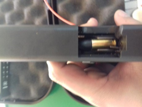

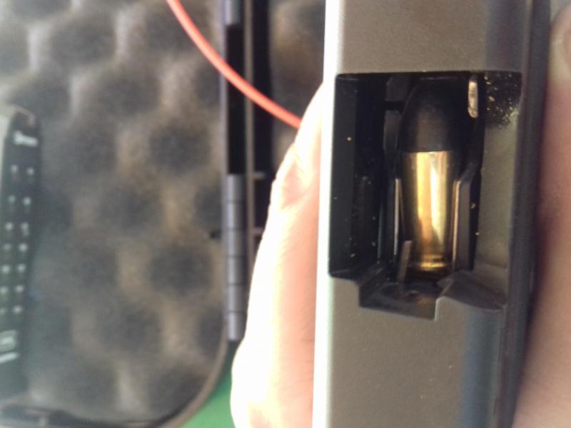

Hola compañeros tengo mi glock 17 3gen y hoy me se a trabado Muchas veces se me queda la uña extractora arriba del cartucho pero me se queda avierta no trabada es como cuando disparas el último tiro y se queda avierta .. que puede ser ???? La compre ace 3 meses o asi y nunca me a dado un poblema

Hola, a falta de otra explicacion y de alguna foto, yo te acosejaria desmontases el arma y mirases bien la recamara no sea que tenga algun cuerpo extraño o algun trozo de plomo que impida el acerrojado.

Si annual ya estado mirando y no le veo nada rraro la veo normal y fotos no se suvirlas soy nuevoy en el foro lo que me a pasado que de una caja de 50 cartuchos me se a trabado lo.menos 20 veces cada 2 tiros se trababa ávido veces que e puesto 10 cartuchos y no se a trabado pero la mayoría de veces trabada . Se queda como cuando se a terminado la munición y se queda avierta la vala se queda en el cargador es como si no subiese y los dos cargadores igual . No se que será
Hola compañeros tengo mi glock 17 3gen y hoy me se a trabado Muchas veces se me queda la uña extractora 20
Hola compañeros tengo mi glock 17 3gen y hoy me se a trabado Muchas veces se me queda la uña extractora 21

amadorglock escribió:Hola compañeros tengo mi glock 17 3gen y hoy me se a trabado Muchas veces se me queda la uña extractora arriba del cartucho pero me se queda avierta no trabada es como cuando disparas el último tiro y se queda avierta .. que puede ser ???? La compre ace 3 meses o asi y nunca me a dado un poblema
Me da la sensación que estás subiendo sin darte cuenta la retenida de la corredera.... Es algo normal cuando no sitúas bien la mano o manos en la empuñadura.
Este parece un buen consejo y puede que ese sea el fallo.
Yo habia entendido que sequedaba a medio acerrojar pero si se queda en la retenida es que alguien la acciona o se acciona sola.
Prueba a tirar con una sola mano y pon el dedo gordo lo mas bajo posible.
