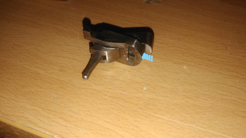

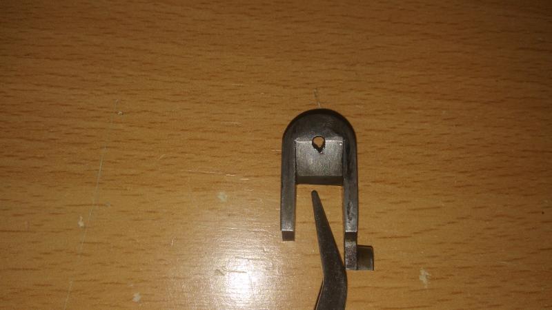

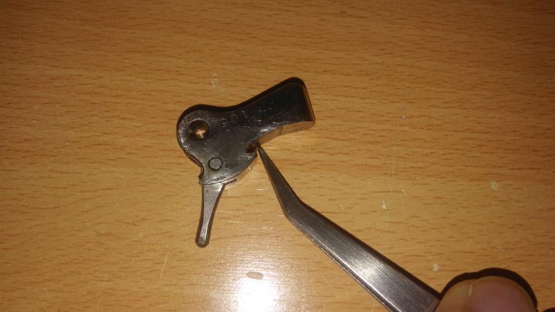

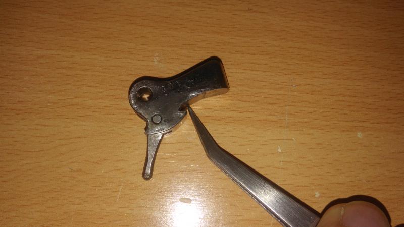

Te pongo unas fotos de las partes activas.
En la 1º foto, el dibujito azul ses el muelle que iria ahí, ese muelle no hay q tocarlo, a lo sumo, buscar muelles de ese diámetro para hacer alguna prueba, pero no modificar el original.

Muchas Gracias por las fotos , por lo que leo uno de los problemas es la gran masa que tiene el fiador , estudiare de rebajarlo y adelgazarlo en lo posible sin que pierda resistencia , esa masa es lo que permite que se dispare ante una caida , el muelle en la mia es muy fuerte veremos que hay mas suave y mirare como engancha fiador y martillo , todo con mesura , estudie recamara medidas de huelgo de culote (headspace) y lo correcto es 1.5 mm de protrusion del cartucho en el cañon , esto es perfecto en el cartucho original de 23.05 mm pero con los de 9 largo de Starline o el supercomp estamos cortos , uno dan 22.85 mm y otro 22.78 muy cortos , no es que no los dispare , pero no es posible que eso conduzca a precision , el de 38 super auto con su pestaña no es posible dispararlos pues el frente del plano de cierre no esta agrandado..
Ya comentare lo que se haga
