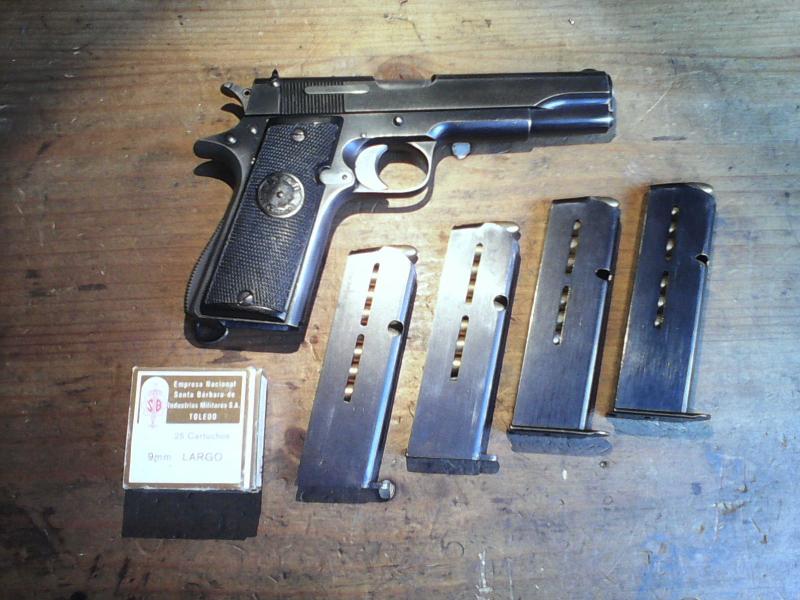

Te pongo una foto de mi STAR con cuatro cargadores, los dos de la izquierda son los originales, el orificio donde engancha la retenida del cargador es redonda. Los dos de la derecha son de super B el orificio de la retenida del cargador es alargado y le tuve que limar un poco para que quedase a la altura necesaria y la retenida entrase en el orificio.
Si te fijas los labios de los cargadores de Super B de 9 mm parabellum son un poco mas largos que los de la A en 9 mm largo, pero a mi no me han dado nuca problemas de alimentación.
