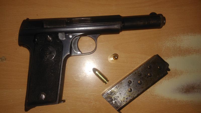

Buenas tardes a todos.
Siempre me ha encantado esta arma (astra 400) y tengo claro que no me sirve para practicar tiro en competicion, pero al poseer la licencia f me encantaria adquirir una para tirar alguna vez en el campo de tiro, entre competicion y competicion. El principal problema que le veo es que la municiom que usa es el 9 largo (9*23mm), y este calibre desconozco realmente si se sigue fabricando/se puede adquirir, por lo que he buscado por internet, y me encuentro varias paginas que indican que también acciona y expulsa perfectamente la 9 parabellum/luger. Alguien sabe algo al respecto?
A sabiendas de las otras armas que poseo y que en el club se puede adquirir el 9 PB sin problema, seria una cosa importante que determinaria la posibilidad de compra, o en caso de que no pueda usar la 9PB me echaria bastante para atras dicha compra.
Un saludo y michas gracias de antemano.

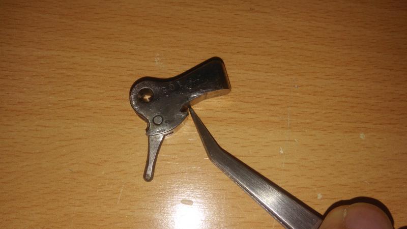

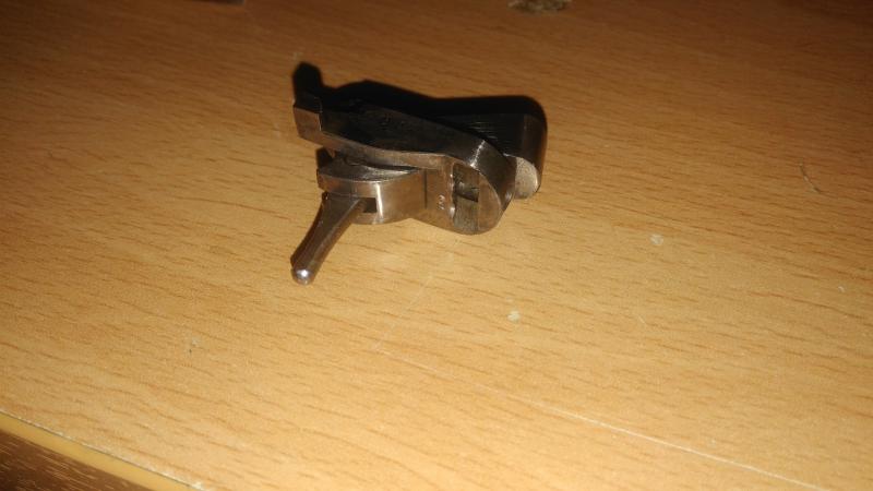

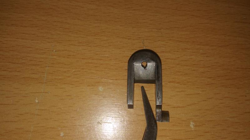

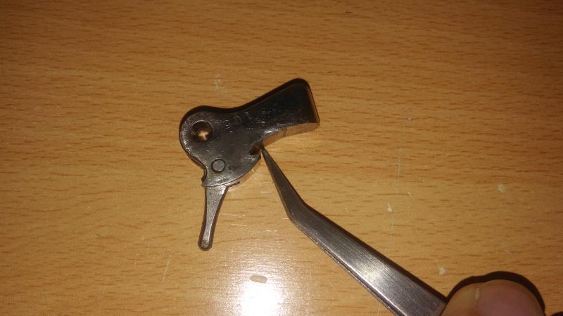

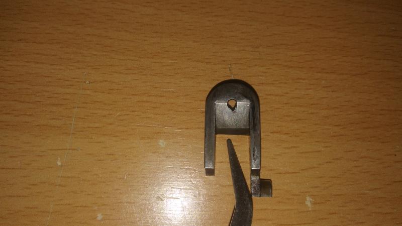

Yo tengo una Astra 400, con el gatillo afinado a 1.7kg que para esa pistola, esta genial y puedo decir que es un arma totalmente válida para competir en 9mm. Ahora bien, hay que hacerse a las miras tener el gatillo afinado y sobre todo, recargar si se quiere ser competitivo con esta arma.
Problemática:
Para afinar el gatillo, si no se tiene experiencia, mejor que lo haga un armero, la forma de afinarlo es tocar el escalon que tiene el martillo y/o fiador, nunca recortar el muelle del fiador. Si se hace mal, el arma ametralla y puede ser muy peligroso.

Aquí se pueden ver las piezas que digo, martillo, fiador, y como quedarían las piezas montadas cuando el arma esta lista para ser disparada.
