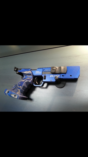

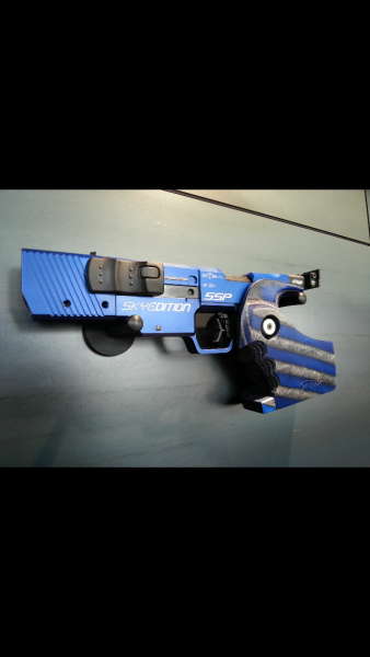

Yo ya comenté mucho del tema
En este momento poseo una ssp y una expert en calibre 32
Actual campeona de España de fc es ya expert 31 y actual ganadora de la copa presidente es una expert en estándar y en fc
Que queréis que os diga.....nunca vamos a dejar de divagar en estas cuestiones
Las prueba de tiro de una expert y una ssp y una pardini son idénticas,apenas varían y todas en el mismo agujero casi
Esto es asi
Fiabilidad walther sin duda ninguna
Innovación pardini comparada con la expert la ssp es para mi superior ,empuñadura muyyyyy superior y aguja lanzada,miras realmente buenas y las mia súper fiable
En mi club se hacen muchas tiradas y esto no es broma,las pardinis son puñeteras,alguna no la vi fayar nunca pero un par dellas...... cargadores es lo más común y una rompió el muelle de la aguja y tenía menos de un año la pistola
Expert aun no vi petar ninguna y ssp la leyenda cuenta que daban muchos problemas pero yo llevo tiros y tiros y nada de nada y por mi culpa alguna más se compro en mi zona con idénticos resultados a los mios

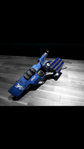

Hay os va la frikypistola!!!!

Hola, Golfo, ¿esa "frikipistola" es la tuya? no había visto ese contrapeso nunca...
Re: Walther VS Pardini
No,que va
La mia es del país,esa es algo muy raro
La encontré en Google y la puse por curiosa
