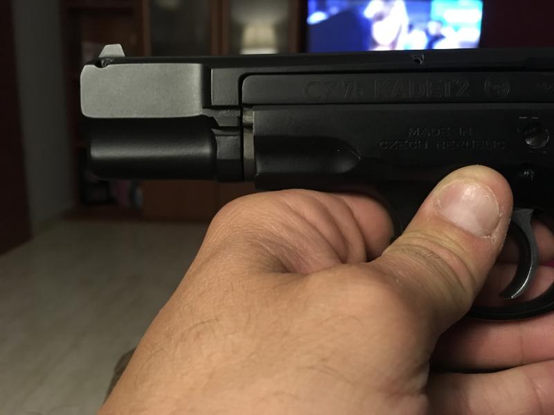

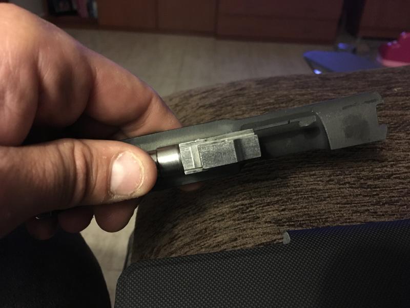

Buenos días compañeros.
Tengo el siguiente problema, a ver si alguno me puede ayudar.
Acabo de comprar un kit Kadett 2 en calibre 22 para mí CZ 75 B y no hay maner de que entre el carro del todo.
No sé a qué puede ser debido.
Os remito un par de fotos de cómo queda y a ver si me podéis ayudar.
Muchas gracias de antemano.

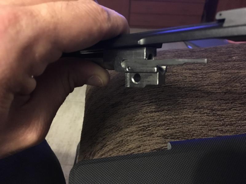

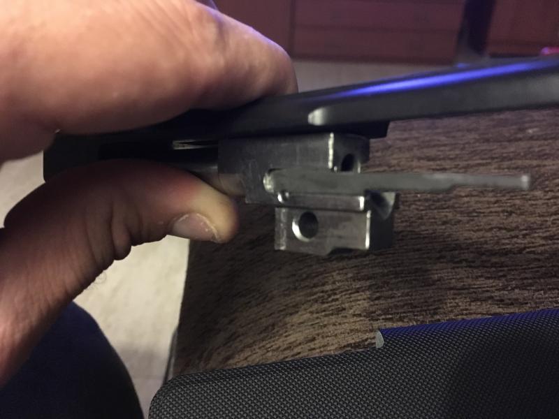

Tras revisar un poco más, me da que es la pieza esa rectangular con el agujero del pasador, de la cual os adjunto fotografía, que me da que hay que rebajarla un poco, ya que como veréis, es un poquito más ancha en la parte delantera y no pasa por dentro del armazón, porque se atasca ahí.
Creía que podría ser eso??? Es fácil darle solución limandolo un poquito??? O es algo difícil de hacer.
En caso de poder hacerse fácilmente en casa, qué tipo de Lima o herramienta debería de utilizar???

por lo que he leido, es así a drede, hay que limar un poco la parte mas adelantada del lado derecho hasta que ajuste con tu armazón.
lo hacen expresamente para adaptarse a cada pistola
cuenta que el carro del 22 es para precisión y NO tiene que moverse ni tener holgura
que alguien me corrija si no es asi

Crees que es fácil que me lo haga yo mismo?? Y en caso de hacerlo yo mismo, con que se hace??? Una lima??? O con que herramienta

Ya esta solucionado. Un martillo de nylon hace milagros....jajajajja todo ok asi que mañana o esta tarde a estrenarlo.

haha, ese era el plan B, lo de la lima es muy poco, apenas raspar la pintura

Yo he tenido el mismo problema, entraba, pero muy forzado, he hecho lo siguiente, en tu segunda foto se ve hasta donde entra el carro con normalidad, bueno, pues esa parte que no entra la he limado por ambos lados con una lima pequeña, limando un poquito y probando, hasta que entra con facilidad. No se aprecia ninguna holgura en el carro, ni pierde precisión, eso si, el negro de esa zona desaparece.

Pues eso es lo que pensaba que en un principio tendría que hacer pero ya hablado con el armero me ha comentado lo del martillo de nylon y de verdad son dos toquecitos entrada está dentro y luego entra y sale perfectamente y sin holguras.
