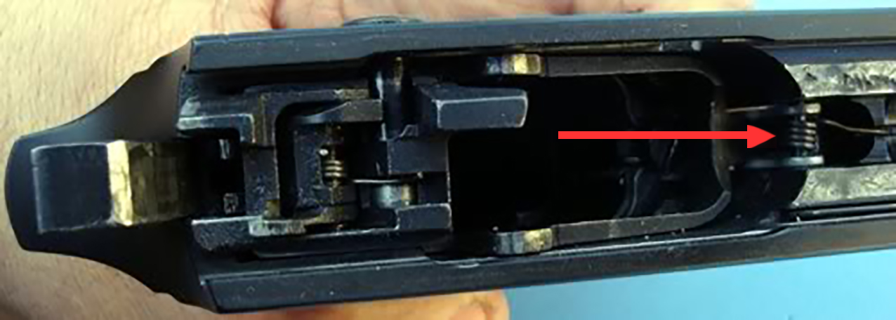

Tienes que cambiar el muelle señalado en la foto, el trigger spring, que te puede hacer un buen armero tranquilamente, por uno de menos tensión. He visto personalmente, hacer ese muelle, a partir de alambre fino de acero, a un armero, en menos de 10 minutos....No te aconsejo, el cambiar el muelle del martillo por uno de menos tensión, o recortarlo.

Entiendo que el "trigger spring" no se vende con más o menos fuerza, tiene que ser realizado por un armero. Ok?

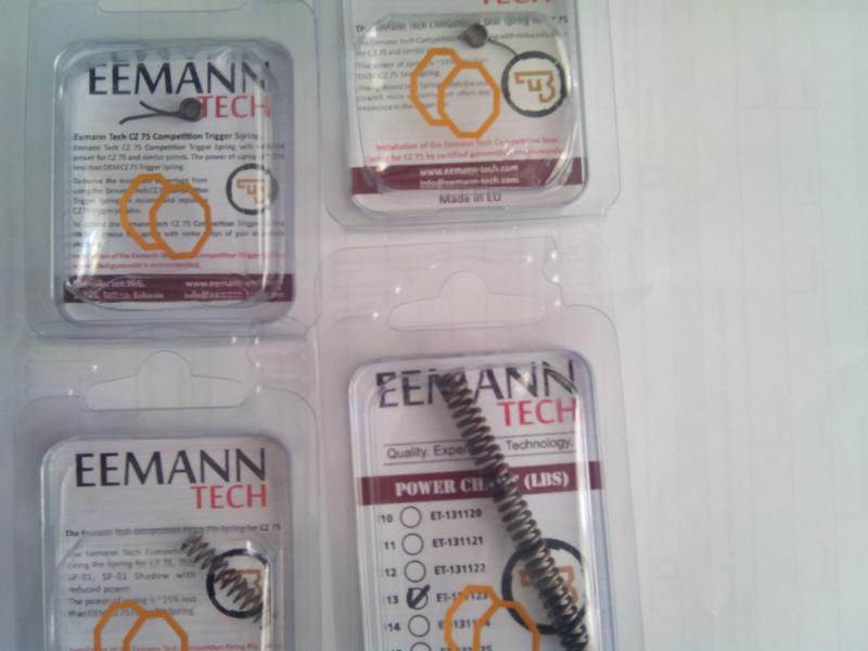

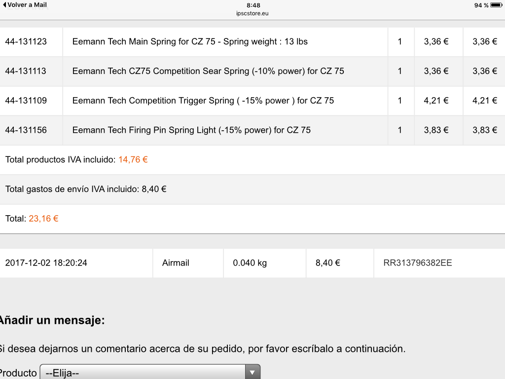

Bueno, pues ya me han llegado los muelles con menos presión para rebajar el peso del disparador de la CZ, ahora a buscar unos botadores o algún invento para cambiarlos,

En una CZ y similares (Tanfoglio, Sphinx, ...) el efecto del muelle del gatillo es mínimo, es el de menor influencia en el peso del disparador. La clave en estas armas reside en el muelle del martillo, y al reducirle tensión vamos a perder fuerza en la percusión, cosa que se compensa reduciendo también el peso del muelle de la aguja (y generalmente, amén de recomendable, montando una extendida). A su vez las fricciones entre todas las piezas de la cadena cinemática que forma el disparador también contribuyen, suman peso al esfuerzo necesario para activarlo y restan fuerza a la percusión, perdiéndose en esos rozamientos parte de la energía del muelle del martillo. Para minimizar todo esto se suelen pulir a espejo la guía del muelle, eje pasador del martillo, superficie inferior del casete de disparo, fiador en su cara superior (la que desliza contra la inferior del casete), biela, ... SI buscáis en internet "CZ75 trigger job" encontraréis cantidad de tutoriales muy detallados sobre esos trabajos de pulido.
VJS, dejando al margen los pulidos, tu compra es acertada al coger el lote completo de muelles. Como ya he comentado la clave está en el muelle del martillo, y todo el resto de muelles deben ir en consonancia para que no tengas fallos de picado. Si bien le añadiría la aguja extendida. En el caso de que recargues, una vez tengas montados los muelles blanditos ten mucho cuidado con la inserción del pistón en su alojamiento del culote, es muy importante que lo aprietes bien o la aguja terminará de hacerlo al impactar, pero no llegará a percutir (sólo lo dejará marcado). La pistola de serie se lo traga todo, aún estando insuficientemente insertado la aguja tiene fuerza para terminar de hacerlo y además percutir, pero una vez ablandada ya no.
Saludos,
Nacho

Yo compré los 4 de las fotos, de momento solo he cambiado el del martillo por uno de 13 lbs , fácil de cambiar y el del disparador por uno de menos tensión, pero ojo, para mí poner el nuevo fué toda una odisea, necesitas ayuda o sujetar la pistola en un banco o algo porque con una mano es casi imposible y hasta que encuentras la posición para meterlo y que las patas del muelle enganchen en su sitio y meterlo por el pasador, se me quitaron las ganas de seguir cambiando, después la he probado y funciona correctamente, pero no se cuanto ha bajado la presión ya que no tengo para medir el peso del disparador, se nota más suave pero no como un 22.
