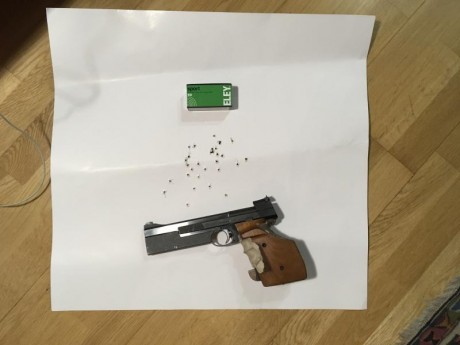

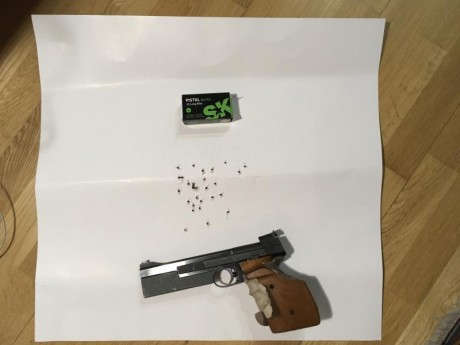

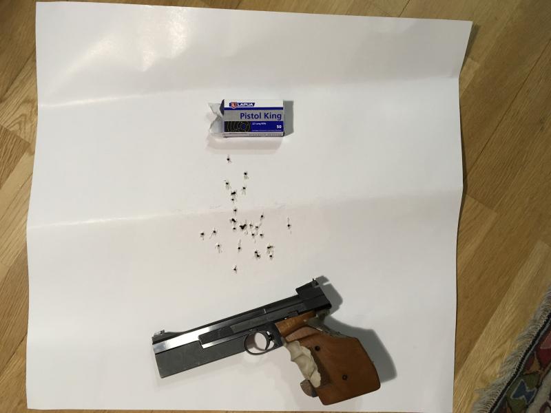

Hola compañeros, ayer estuve entrenando con tres municiones diferentes, para ver si había mucha diferencia con respecto a la que yo uso habitualmente la CCI y la verdad es que no mejora mucho la agrupación y las puntuaciones, si acaso 3o 4 puntos, que en una competición pueden ser importante s pero que para entrenar en mi opinión no valdría la pena gastarse lo que cuestan, las marcas usadas fueron (Eley sport 6,40€), SK pistol match 6,60€) y (Lapua pistol king 11€)lo digo para los que puedan tener dudas de si con una municion más cara mejorarían sus puntuaciones, yo creo que lo más importante es el entrenamiento, luego el arma y por último la municion, es mi opinión solo, el arma que utilice fue La Hammerli internacional, la que mejor agrupó fue la SK pistol y la que más puntos hizo fue la Eley sport con 272/300 luego la SK con 269/300 y la última curiosamente la más cara la Lapua pistol Kong concluyeron 267/300, aquí os pongo las 3 dianas con las agrupaciones.

Y si la pones en un banco, no se salen del 10 seguro.

Salvo que seas un megacampeón de la leche, las municiones se prueban disparando con el arma fija en un banco, tal como menciona luis7. De otra manera, los resultados dependen más del día que tengas, que de la calidad de la munición utilizada.

Eso está claro compañeros, que la municion se prueba en el banco, si no un día se harán más puntos con una y otro con otra, pero yo a lo que voy es a que entre una municion barata y otras más caras, no mejoran sustancialmente, al menos para un tirador medio, no ha ocurrir que digas!ostia he hecho 20 puntos más con la más cara!en carabina me imagino que si cambia un poco más la cosa.

Yo comparto opinión con Carlos250.
Al margen de que todos sabemos que la munición se debe probar en un banco, la agrupación que muestra el compañero es lo suficientemente buena como para darse cuenta que ninguna de las trses sustancialmente mejor que la otra.
O dicho de otra forma, en un tirador que esté alrededor de los 500 puntos, apenas va a mejorar la puntuación la munición que use. Otra cosa es que el arma de problemas o interrupciones según la munición utilizada. O que una deje más restos y sea más guarra que otra. O que nos tengamos que conformar con lo que haya disponible en el campo.
Pero a nivel de puntos, hasta que no se alcanzan los 540 puntos con cierta regularidad, todo lo que sea gastarse más de 6 euros por caja es tirar el dinero (y me parece generoso 6 euros por caja). Siempre al margen del comportamiento del arma.
Lo que hace subir puntos es el entrenamiento, la constancia y el aprendizaje.

Eso es exactamente lo que yo quería decir, como dice el compañero Kerwin a un nivel medio que más da hacer 510 o 515, es tirar el dinero, ahora sí estoy en 570 y gastando un poco más hago 572, pues te puede valer para ganar una competición . Una bala tipo CCI si apuntas al 10 va al diez, ya habré gastado más de 6000 balas de CCI y apenas habrá fallado una decena de ellas, hay que entrenar, entrenar y dejar las excusas de la municion, la cacha,que si el diopter,jajajaja. :birra^:
