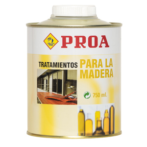

Si la madera, no esta barnizada, y acabada al aceite, se limpia con disolvente universal, una vez limpia, se le da aceite de linaza, el normal y corriente, que encuentras en cualquier almacén de pinturas, sobre unos 5 € el litro, que te durara, toda la vida, una mano por día, y varias manos, mínimo 2 o 3..........garantizo, resultados perfectos.....sera, que yo, hago cachas de armas, en maderas exoticas??????? Pues si...... :lol:

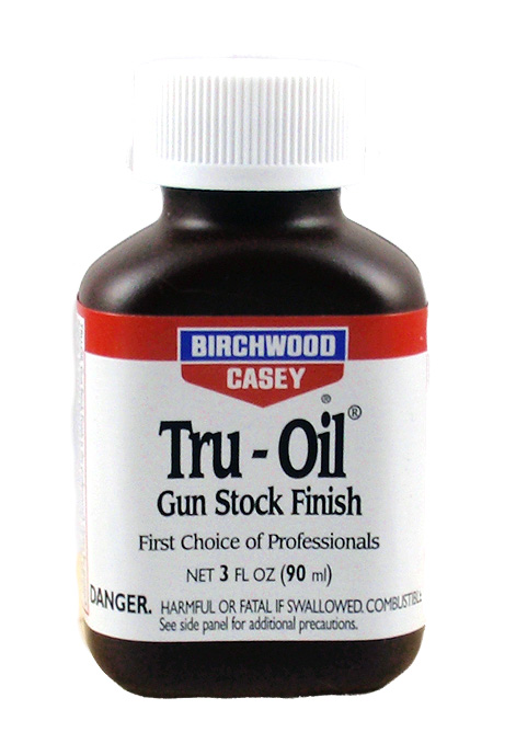

:shock: Seguro, que era aceite de linaza????? Vamos, el que yo uso, marca Proa, comprado en el almacén de pinturas de la esquina de mi casa, ni huele a nada, ni deja en absoluto ninguna película pegajosa, si es verdad, que tarda de un día para otro en secarse, lo normal, como el de teka, tung, o cualquier otro aceite para la madera.......es mas, el famosisimo Tru Oil, de venta en armerías, el cacharrito de 90 cm3, a una media de 20 pavazos, miras su composición, que la trae en letra pequeña, y es el 90% aceite de linaza, y el resto, ceras y demás, hasta supongo, que llevara siliconas, dado el brillo plasticoso que deja......
Cuando se da aceite a la madera, a la hora de darlo, o así, hay que quitar el el exceso que la madera no ha absorbido, con un trapo, o papel de cocina.......
A día de hoy, no existen productos maravillosos, ni sofisticados, para cachas o culatas de armas sin barnizar, es aceite, y básicamente, de linaza, pues deja un ligero brillo satinado a la madera, muy bonito, aparte, de embellecer la madera, igualar el color, y resaltar la veta, pues una culata de muy buen nogal, sin aceite, poco mas que parece, que un trozo de palo seco.......
