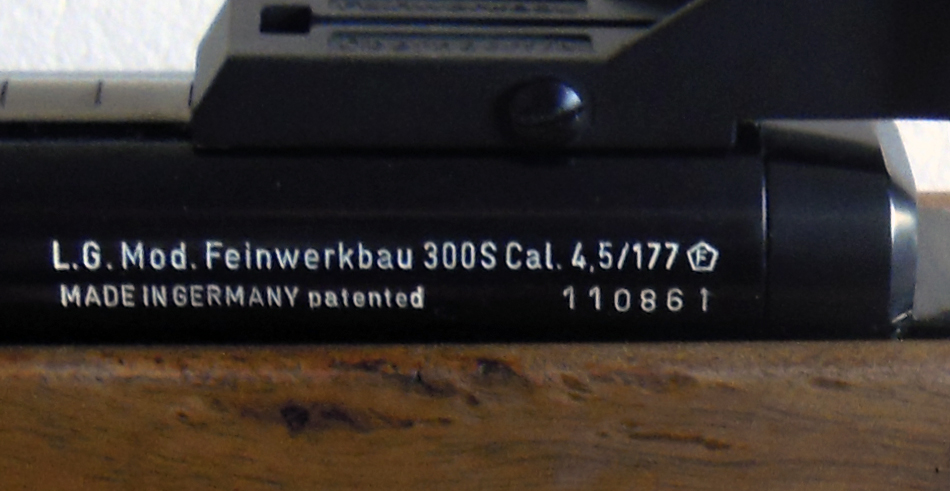

Es facilisimo, solo necesitas un botecito de los mas pequeños de pintura esmalte blanco, y un poco de disolvente universal.
Limpias bien con disolvente, para que no haya grasas ni aceites, con un pincelito fino, viertes una gota de pintura blanca, y limpias lo que manches con un paño sin pelusas, o servilleta de papel mojado en disolvente, con cuidado de no quitar la pintura que has puesto en el taladro......si no te queda bien a la primera, dejas secar, y repites, es facilisimo,y queda, de fabrica, garantizado.
Es como pinto los bonitos grabados en relieve, que traen las armas de calidad.
Seguramente, te diran laca de uñas, o cualquier otro producto, pero, lo suyo, es pintura, ni mas, ni menos.
