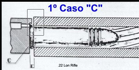

Sea el arma que sea, el cerrojo cierra contra la cara trasera de la recámara. Entre ese interface queda la pestaña del cartucho de fuego anular. Si no hay cartucho la aguja percutora no se detiene en muchos modelos sino que sigue adelante un corto tramo, lo suficiente como para alcanzar y picar en el canto de esa cara trasera de la recámara. El problema es que la aguja de un arma de fuego anular tiene el pico en el perímetro ya que el cartucho de fuego anular tiene el fulminante en aro y no un pistón en el medio, al contrario que uno de fuego central. Así como la aguja de un arma de fuego central no pica en ningún sitio si no hay cartucho, la de fuego anular pica y daña esa zona de la cara trasera de la recámara. Si se dispara muchas veces en vacío se llega a hacer una marca permanente que perjudica el asiento del cartucho y con ello tanto el cierre, la precisión y en casos extremos la extracción.
Si está dañada el arma ahí, esa marca se ve perfectamente cuando se abre el cerrojo. Huir.
Todo esto es por la mala costumbre que tiene mucha gente de disparar en seco sin saber lo perjudicial que es para un arma de fuego anular. Desde que yo era pequeñito mi abuelo me enseñó que no sólo no se debe hacer eso en este tipo de armas sino en todas, incluyendo las de fuego central, Flobert, espiga, fulminante, etc ... Era un militar de principios del S. XX, así que tenía los principios muy arraigados.
JW.

Efectivamente, ahí es donde mejor se puede ver si un arma del .22 ha tenido mucha "mili" y si la han tratado bien.
Si ha golpeado donde está el recuadro en muchas ocasiones, no sólo habrá sufrido mucho la aguja, sino que incluso puede llegar a verse una melladura en el cañón.
Mala señal, desde luego.

Torpedo_1936 escribió:Efectivamente, ahí es donde mejor se puede ver si un arma del .22 ha tenido mucha "mili" y si la han tratado bien.

Y gracias a Torpedo_1936 por la imagen.
