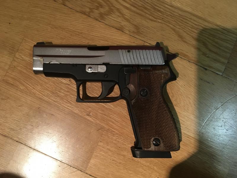

Tengo una pistola Sig Sauer p225 (9mm Luger) y un amigo que tiene otra igual me ha dicho lo que sigue:
"Como sabéis los poseedores de pistolas similares, en el carro de la corredera lleva el bloque percutor independiente, es decir, no formando parte de la misma, sino acoplado en ella y sujeto mediante un pasador de 3,5 mm de diámetro.
Hasta la fecha ningún problema, pero hace dias se me rompió ese pasador. Bueno, pensé, algo tan sencillo lo puedo sustituir por un eje cualquiera.
Comencé con un clavo de acero del mismo diámetro, cortado a su medida.
Primer disparo bien. Segundo disparo... no hay pum!. Extraigo el cartucho y veo que esta picado levemente y descentrado.
Pruebo con otra pistola el mismo cartucho y sin problema.
Desmonto el arma y veo que el eje sustituido ¡esta doblado!
Lo sustituyo por un nuevo pasador a partir de una broca de acero rápido de 3,5 mm: lo mismo, tras el primer disparo no hace un segundo con la misma observación antes citada. Desmonto y ¡¡ de nuevo doblado el pasador!!
He consultado un guiaburros" de youtube y el montaje que hago es correcto.
¿Qué estoy haciendo mal, please?"
Lo traslado aquí pidiendo ayuda.
Última edición por RAngel el 24 Abr 2017 23:28, editado 2 veces en total.
