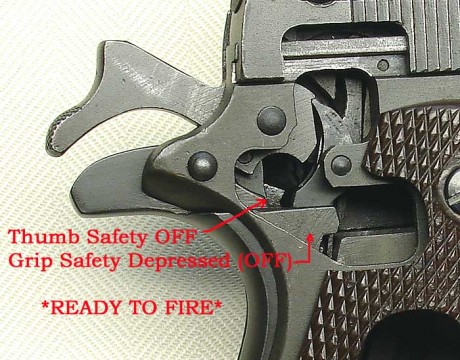

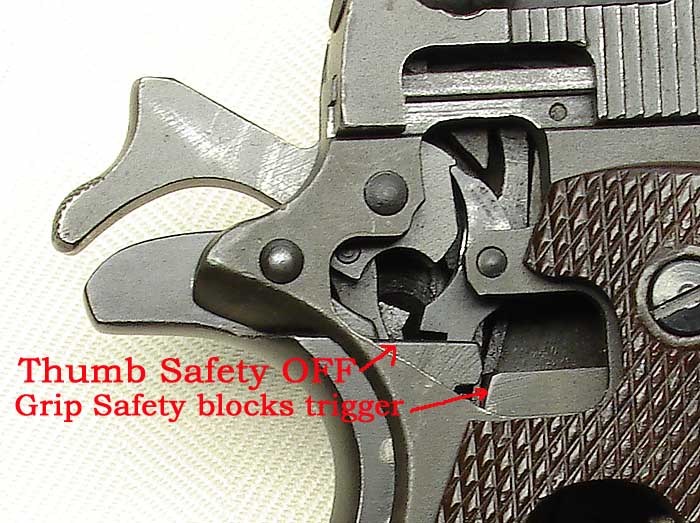

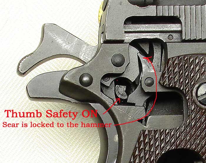

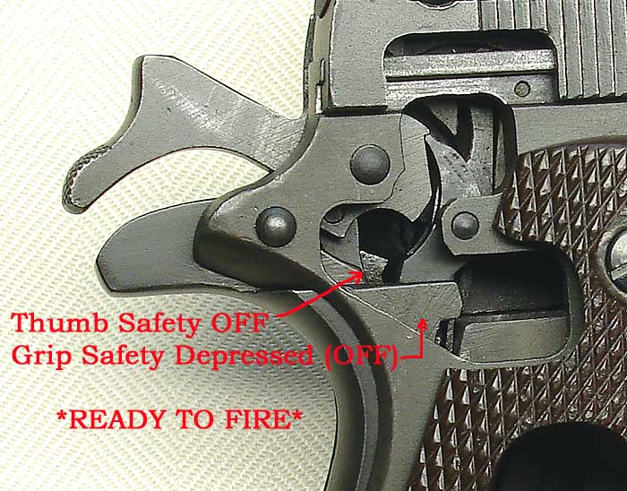

A ver si te sirven las fotos.............
Hace 4 años, o asi, le monte un seguro ambidiestro tambien a una STI Trojan, y de standard 1911, nada de nada....hubo que comerle a lima, casi 2 mm al vastago, y en una Norinco, es quitar uno, y meter otro, sin mas, ni lima, ni nada de nada :shock:
Creo que tu problema, es un excesivo diametro del vastago, roza contra la biela, y engancha antes de tiempo con el fiador, por eso, no llega arriba del todo, y se pone solo, al amartillarla, movido por la biela........
