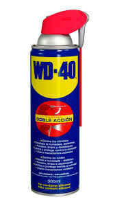

El aceite, o grasa de silicona, NO vale para lubricar partes metalicas en movimiento, o con rozamiento........es mas, partes metalicas en rozamiento, lubricadas con silicona SE GRIPAN. El aceite, o grasa de silicona, es para lubricar juntas toricas, grifos de buceo, piezas plasticas, etc, y es muy posible, que SI ataque al pavonado, cosa que NO hace el WD40........es mas, un conocido coleccionista de pistolas Luger (de las carisimas) de este foro, es el aceite que usa y recomienda, como yo, tambien recomiendo el WD40, pues deja una fina capa de lubricante sobre el acero, que no se seca, al cabo de horas, o de dias, como si hacen otros sprays...........Es mas, en la aldea, a 300 m del mar, en el norte de España, tengo 3 carabinas de calidad, de aire comprimido, dos muy antiguas, de tiro olimpico a 10 m, una Diana 75 de 32, y otra, una Feinwerkbau de 40 años, y suelo ir cada dos semanas, y las carabinas, estan, literalmente empapadas, y completamente impolutas, no tienen ni la menor mota de oxido, y parecen, recien sacadas de la caja, con un pavonado a espejo, de los que ya no se hacen......., cuando dejo cualquier trozo de hierro, o trozo de pletina en el garaje, y en 15 dias, en invierno, estan totalmente oxidadas, pues, se ve la bruma, y la humedad en el aire, todo completamente gris, y cualquier cosa de metal, completamente mojada...............
Yo, recomiendo, el WD40, pero, por norma, cualquier aceite lubricante, absolutamente cualquiera, vale para engrasar, lubricar y proteger el pavonado, y muchos de estos spray que venden en armerias, a precios carisimos, es aceite normal y corriente, hecho por otro fabricante, y luego, remarcado. Y para mi, el mejor, es el que no se seca, al poco tiempo, pues al secarse, ya no protege nada, de nada, y el WD40, tarda semanas, en secarse
Aparte, el WD40, es barato, un bote de 1/2 litro, que puede durar años, vale 7 € y pico.........
WD, quiere decir, water desecant, que seca el agua.....y lo que oxida, es la humedad del aire, porque el oxigeno, imposible de eliminar......

Re: Que aceite para lubricar y mantener armas de fuego me recomendáis?
Buenas.
No dudo del buen hacer de este aceite, pero este es lo que he sacado de la red:
WD-40 is the trademark name of a penetrating oil and water-displacing spray.
The spray is manufactured by the San Diego, California based WD-40 Company.
No deseca el agua, no creo que haya aceites que la desequen sino que se emulsionen con ella en todo caso, sino que la desplaza en instalaciones electricas y demas que es para lo que en un principio se formulo, es un antihumedad para circuitos electricos. El resto de las aplicaciones han aparecido al ir usandolo con el paso del tiempo.
Yo no lo utilizo en mis armas pero en mis moldes de fundir puntas si y he de decir que oxido 0, funciona muy bien en esta tarea y se elimina muy bien con disolvente normal de pinturas, para las armas confio mas en el ATF.
